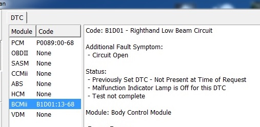

memphisto
Příspěvky: 93
Registrován: 21.11.2014 18:02
Bydliště: Liberecko / Praha
Re: Originál Xenony - nivelace MONDEO
Příspěvek od memphisto » 22.04.2016 20:55
Tak teď byl chvilku klid a dneska to zase začlo, během 100km 3x pípnutí conversu...
se světlem jsem mávat ještě nezkoušel, ale moc tomu nedávám, dneska to píplo i v malé rychlosti na bez hupu :bebng:
Ford Mondeo Kombi MK4 Titanium, 2008, 2.0TDCi 103Kw, Black Panther (viewtopic.php?t=41370)
Příspěvky: 25214
Příspěvek od ZaQik » 22.04.2016 22:02
zkusil bych jinou ridici jednotku svetel :nixw:
memphisto
Příspěvky: 93
Příspěvek od memphisto » 22.04.2016 22:14
Máš? :) Proč myslíš jinou řídící jednotku světel když je chyba na BCMi?
Andymaniac
Příspěvky: 475
Registrován: 21.10.2011 10:42
Bydliště: Praha 8
Příspěvek od Andymaniac » 23.04.2016 06:08
Myslím si, že problém bude v nějakém uhnilém drátu. Je potřeba to projít komplet, ne jen ve svetle. Mohla někde třeba uhnít kostra.
