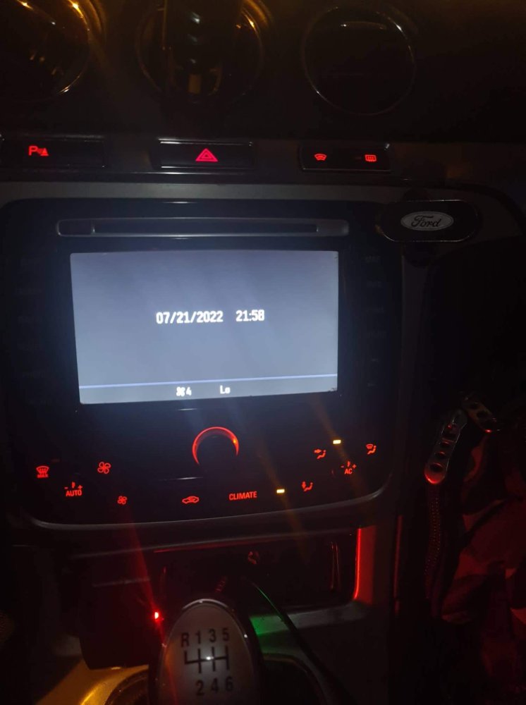

prehrat na verzi AV (+ prehrat fw v navigaci, pokud v aute je)

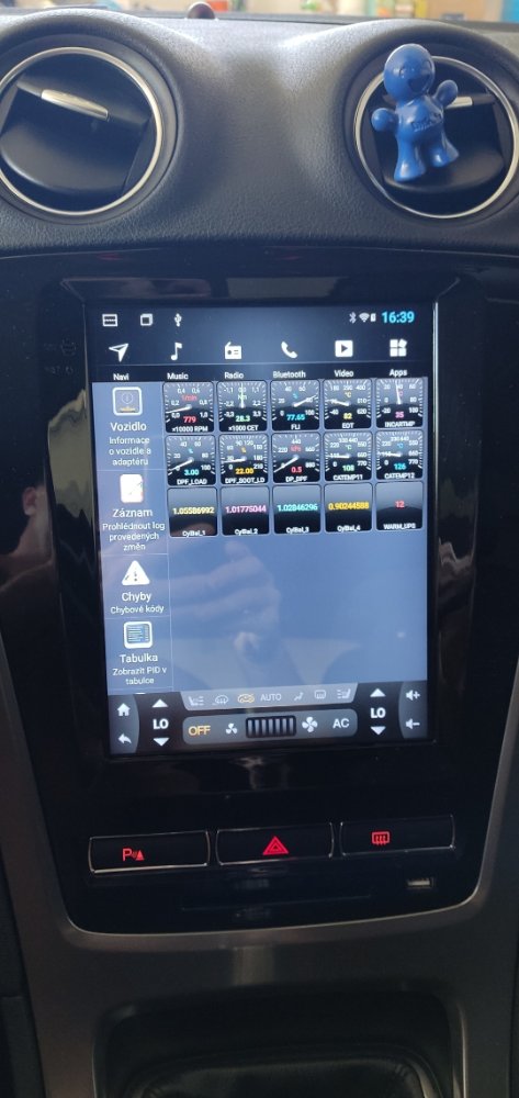

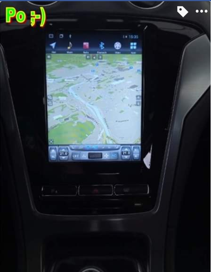

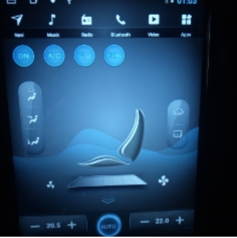

Prosím, pročítám tato témata již 2 dny, v příspěvcích se zmiňuje i nějaké schéma zapojení / přemostění kabeláže, které však nemohu nikde dohledat, tudíž bych potřeboval pomoci a poradit ( předpokládám nutnost doplnění / přemostění kabelů ):
Mondeo mk4 org. NX radio s navigací ( základní navigační pokyny zobrazovány i na Convers ), org. Bluetooth s handsfree i Voice control ( v AJ )
Ale rádio jsem vyměnil za Android, avšak od té doby:
- voice control nefunguje
- základní navigační příkazy se na Convers již nezobrazují
- Bluetooth není možné spárovat s telefonem, protože se na displeji Android rádia nezobrazí vyžadovaný párovací kód
Děkuji za pomoc

No, ono je to celkom jednoduché. Android rádio ti nebude fungovať tak ako pôvodné NX. Android má vlastný BT, takže modul, ktorý je v aute môžeš kludne odpojiť, resp. v telefóne zmazať spárovanie a pripojiť si ten, ktorý je v rádiu, tzn. v rádiu choď do funkcie Bluetooth, tam si nájdeš asi názov zariadenia a na to si pripojíš telefón.
Voice control takisto, ten funguje s Ford rádiom, ten Android nemá ani tušenia či je vo Forde, v Toyote, BMW a pod., čiže nejaký vstavaný voice control mu absolútne nič nehovorí. Keďže je to Android, tak asi tvoja jediná šanca je rozchodiť si hlasové ovládanie cez "hey Google" ako na Android telefónoch.
A Convers a navigácia je to isté čo ten voice control...Android znova nemá ani len tušenie, že je v aute, ktoré má nejaký displej, kde sa dajú zobrazovať navigačné pokyny. Nehovoriac o tom, že ty si môžeš vybrať z XY rôznych navigačných appiek na tom rádiu, takže ani nemôže byť reč o tom, naprogramovať tam niečo ako pokyny o navigácii - každá appka by to musela "dodať" v rovnakej forme v rámci nejakého API, ktoré by musel CAN-BUS prevodník vedieť odoslať ďalej do auta. Momentálne myslím že absolútne nehrozí. Maximum čo vieš dostať na Convers z Androidu je zobrazovanie frekvencie rádia (len frekvencie, nie názov stanice) a "CD track XY" pre nejaký hudobný vstup, či už CD/USB/SD a pod...

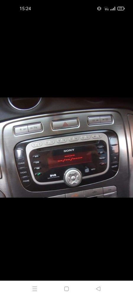

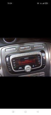

Existuje nejaky seznam radii na kterych bude fungovat v pohode?Dekuji.ZaQik píše: 23.07.2022 09:09 ano, bude - MCA (i NX) zvlada BTmoduly s USB ... jen je nekdy potreba v NX prehrat fw
Edit:konkretne tohle:
