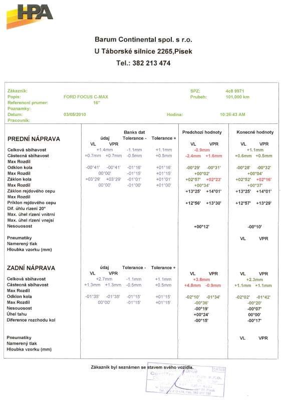

..daj sem protokol z geo - to napovie.
Či dali naporiadok - ale ak je pohnutá nejaká časť kotvenia v karosérii - tak už to nikdy nebude celkom ako má. Ak je zdeformovaná "len" nejaká časť zo zadnej nápravy - nápravnica, pozdĺžne či priečne remeno, ramená...tak sa to aspoň dá úspešne "liečiť" výmenou...
Hmmm?

Když ,jsem byl na GEO tak jsem se koukal pod auto a tam to vypadalo ,ok .Technik kouknul ,zjistil že to vypadá taky dobře.No ale, v tejdnu to se hodim ,at se nato podíváš.

tak tady to je.
