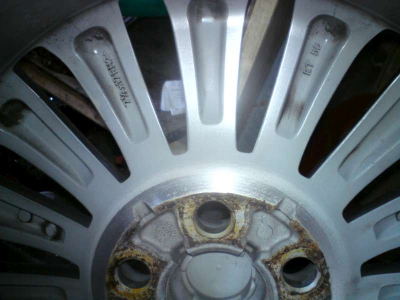

Ahoj, mám dotaz. Mám na mojom Focuse dve sady diskov - origo 16" na zimu a repliky (prosím nekomentovať kvalitu) 17" na leto. Pridávam aj foto.
Chcel by som si nahodiť podložky 20+20 dopredu a 25+25 dozadu.
Nekontroloval som to ešte, ale predpokladám že obe sady diskov majú na vnútornej strane výrez na šróby, ktoré budú pretŕčať skrz podložky.
Čítam ale v tejto téme, že podložky Eibach Pro Spacer majú samy o sebe dlhšie šróby a nepasujú na ne dobre bezpečnostné matice. Na diskoch ich mám aj ja, neviem či je to z fotky dobre vidieť - prípadne spravím lepší detail, ale bol by v mojom prípade s týmito maticami problém? Resp. vlastne aj so zvyšnými?
Rád by som použil Eibach podložky lebo som ich našiel lacnejšie ako ekvivalent H&R, ale ak by boli H&R použitelnejšie tak asi nenarobím nič.
Ďakujem za info
Ďakujem za info
