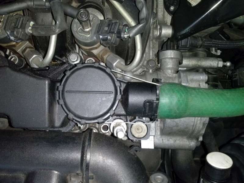

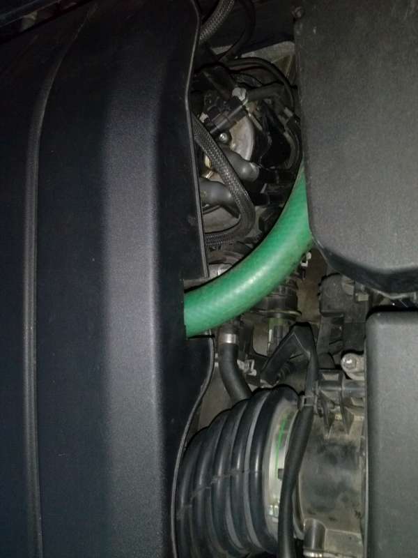

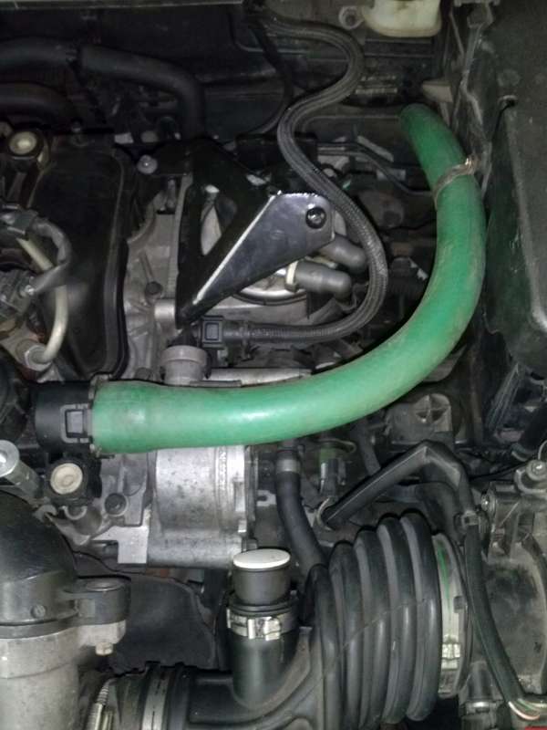

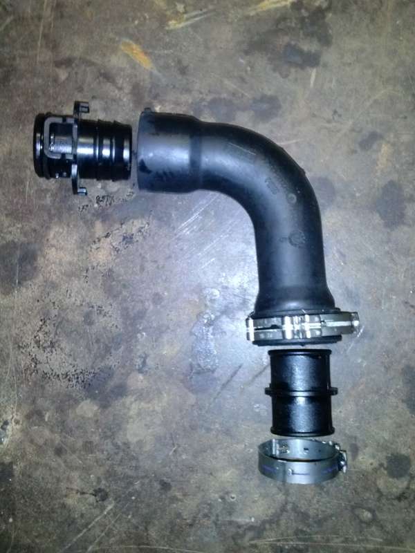

Odvětrání motoru pod auto 1.6 TDCi
Jak jsem na to šel já...(fotky mobilem, nezmenšeny)

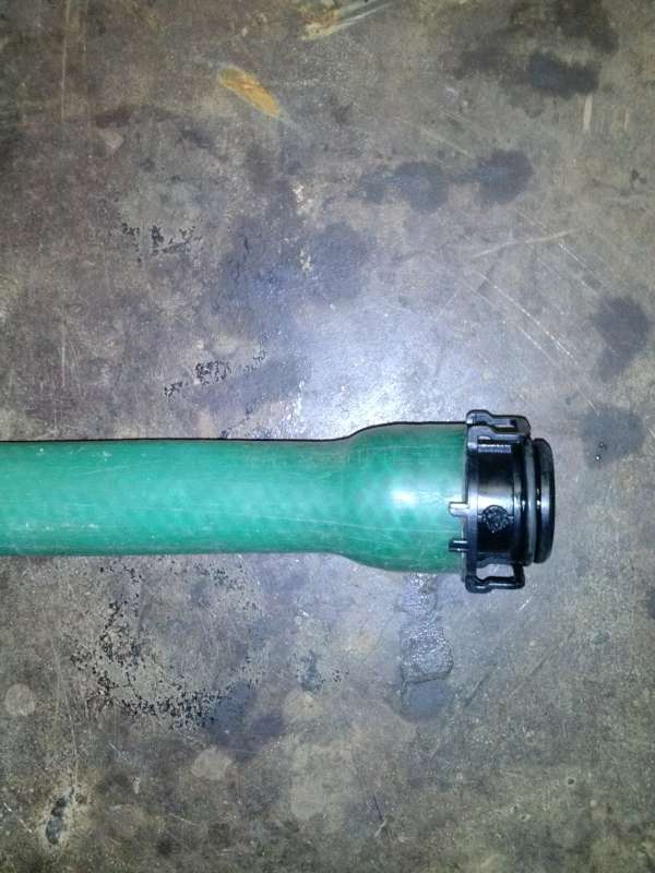

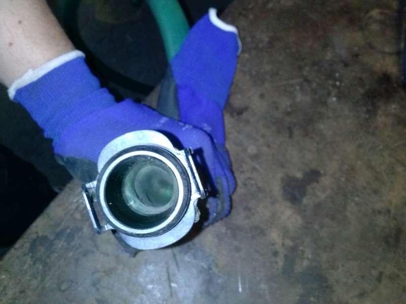

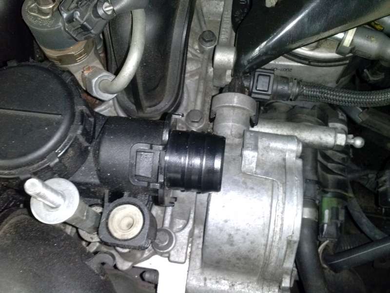

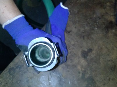

Rozložená hadice mezi víkem motoru a hadicí do turba Samotná příruba Hadici na odvětrání jsem použil klasickou zahradní hadici s vnitřním průměrem 19mm. Konec hadice nahřát horkovzduškou a roztáhnout. Já jsem ji nejdříve nasunul na hrdlo lahve(od piva
), aby to dostalo správný tvar a potom ji znovu trochu nahřál a nacpal ji na přírubu.

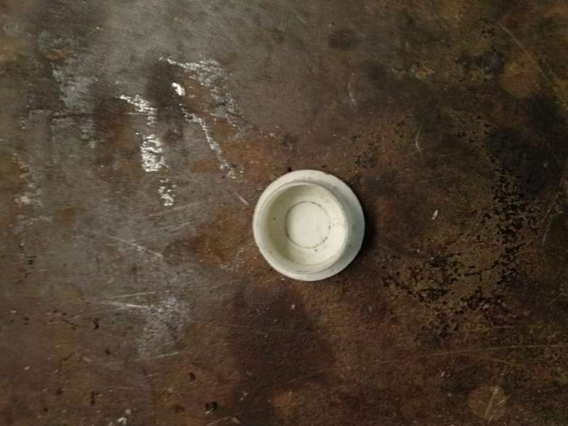

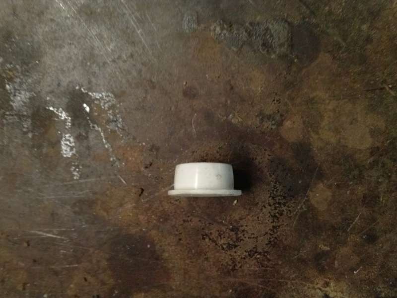

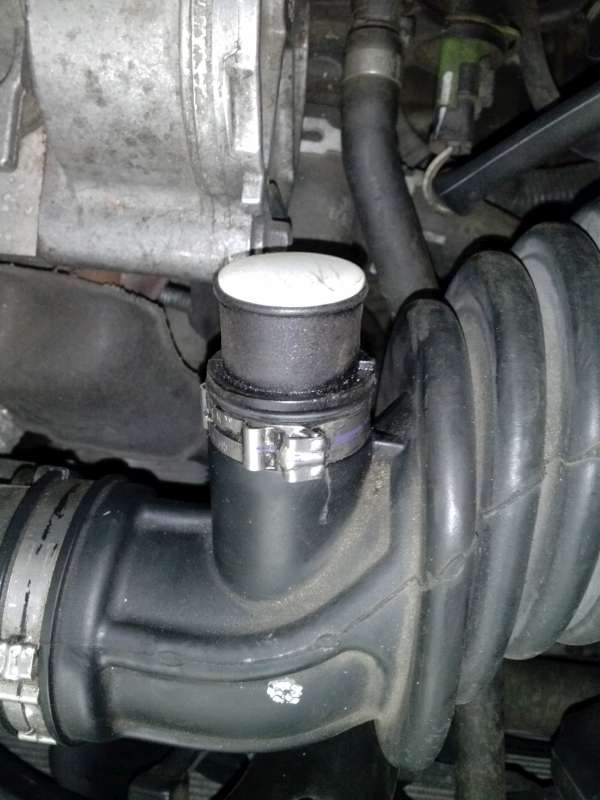

Dlouho jsem si lámal hlavu jak pořádně zaslepit hadici do turba a nakonec jsem našel "malý poklad". Přesně padnoucí zátku...

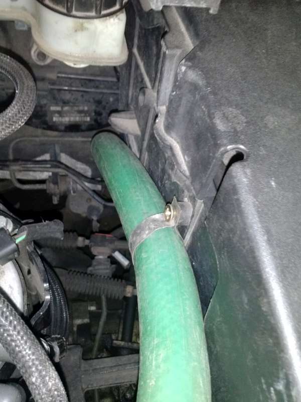

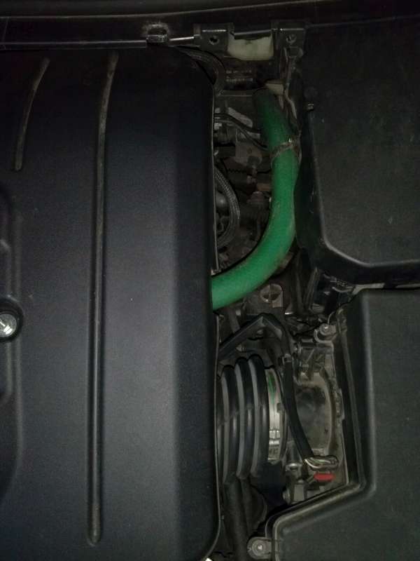

Přes vyrobenou sponu jsem hadici připevnil k plastu kolem baterie.
Ještě bylo nutný upravit kryt motoru...
A výsledek vypadá takto...

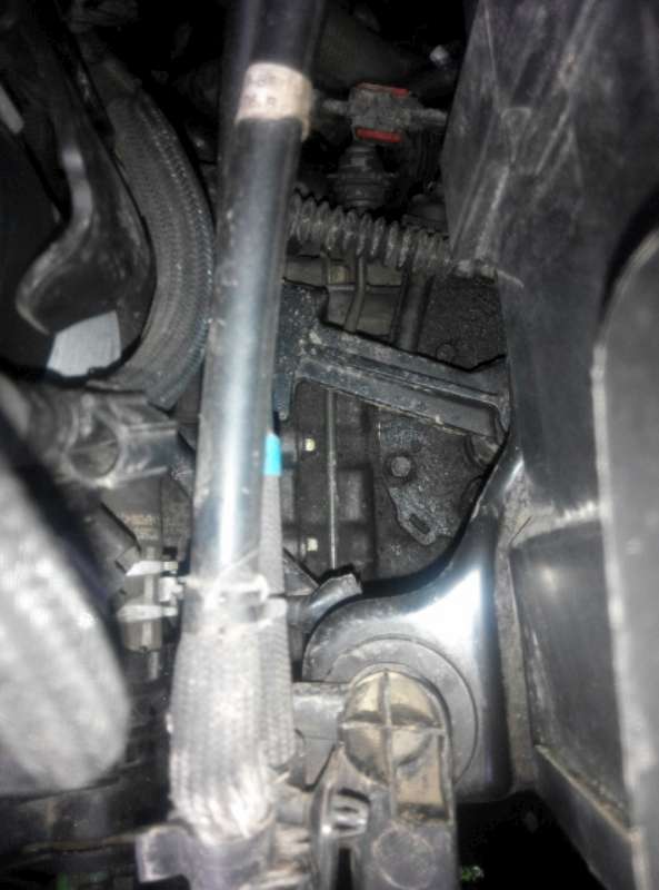

Hadice je svedená pod auto. Zatím bez houbičky, kterou podle pocitů třeba časem nějak vimplementuji...
PS: protože jsem kluk šikovnej, podařilo se mi prasknout jednu packu z příruby, takže jsem musel "drátkovat"

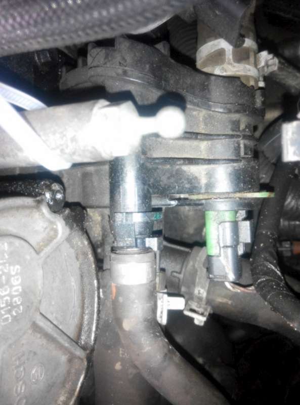

Nepatri to asi sem, ale nechcem zakladať nové vlákno...neviete ako sa tam dostal ten olej..?..
Je to zhruba pod vzduchovym filtrom, ale ten je taky starší a je naňom prach, ale druhy som si buď doteraz nevšimol ale je taky čerstvejší.
Ten sa nachádza ako je palivový filter, na foto úplne naľavo, ako je ten biely sťahovaci pasik a nadnim a podním, prikladam foto, ale nieje to tam dobre vidno. (lepšie sa to nedá sfotit nieje to vidno). ak sa pozriete na foto, dokažete si to predstaviť na svojom aute.
Stretli ste sa stým niekto, či treba niečo vymeniť alebo to tam máte aj vy..??..
Mohlo sa to tam dostať keď menili turbo, alebo z odvetravania, čo mam urobené..??...(okolo odvetravania nemám olej), tak neviem..nevšimol som si to...
