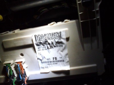

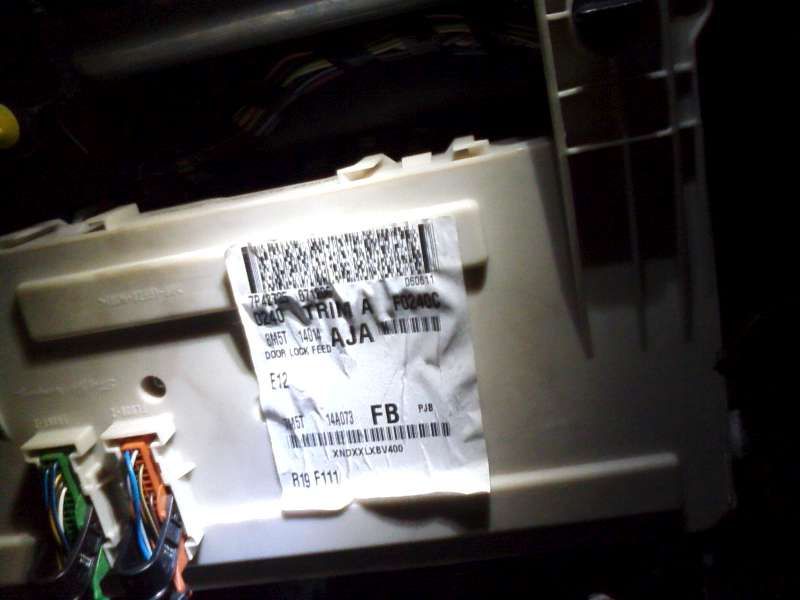

Ahoj,
tak mám GEM FB, ale nějak mi to nesedí s tou příručkou. Ve výbavě mám:
- dálkový centrál (dvaktár blikne při zamknutí, tak nevím, jestli je to to dvojité zamykání?)
- vyhřívané přední okno
- 4 el. okna
- el. a výhřev zrcítek
- vnitřní zpětné zrcátko samozatmavovací
- dešťový senzor
- automatické osvětlení (alespoň dle spínače světel je tam poloha auto a když ve tmě dám knoflik na tu stranu, tak světla svítí)
- vnitřní osvětlení přední i zadní se čtecími lampičkami
- manuální klima
- takové to osvětlení cesty /když zaparkuju a zapnu světelnou houkačku, tak světla svítí asi minutu/
Tak a teď babo raď - půjde mi tam tempomat ?
díky
C-Max, r. v. 2007
1,6 74 kW - benzín
GEM verze FB
Příspěvky: 25214
Re: GEM po FL
Příspěvek od ZaQik » 24.01.2014 07:18
Pujde
