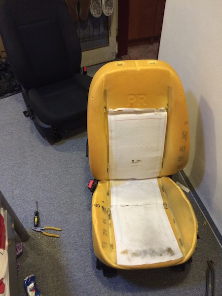

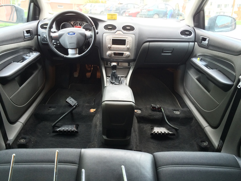

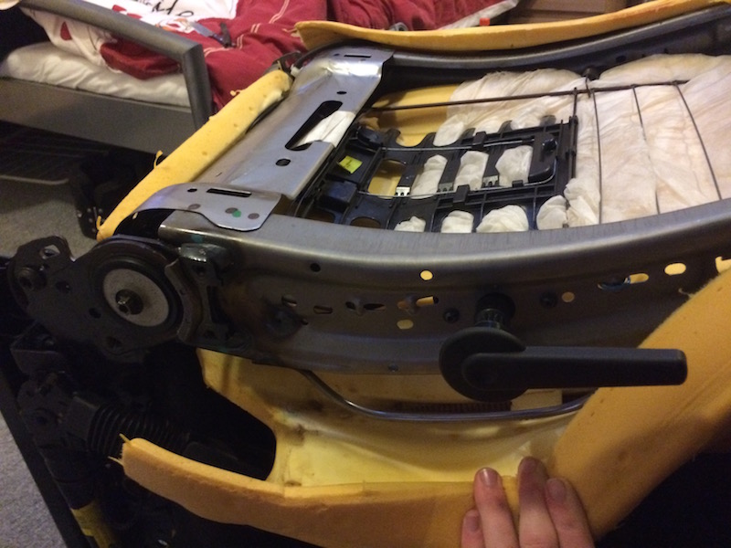

Dlouho tady nikdo nic nenapsal... tak posílám uspěšné zapojení díky tomuhle pokecu i navodu... A hlavně děkuji Zaqikovi za pomoc s doděláním elektriky k sedadlu... Zakoupil jsem el. sedačky s vyhříváním a neměl jsem dostatek kabelů
takže jsem přendal mojí polokuži na zakoupené sadačky...
