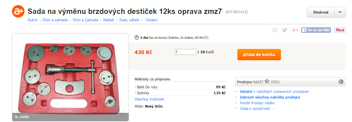

Jaky je postup vymeny zadnich kotouču a desticek ,když mam elektronickou brzdu?V knize jak na to je napsane že jako prvni zatáhnout nouzovou paku ve středovem panelu na zajeti pistku a potom běžný postup.Je to tak?

Nechat odbrzdene a pripravkem.nebo truhlarskou sroubou a silovkama zatocit pak naslapat a potom teprve zatahnout rucku
Samy se stahujou u smax a galaxy

http://aukro.cz/show_item.php?item=6073 ... %20|%20GMC
Tohle je ten přípravek, levnější jsem nenašel, a za ty peníze si nebudu špinit ruce s výrobou.

Tu mám taky. Jak je tam ta tyčka na konci, provlečená dírou v tom šroubu, tak jsem to musel trochu upravit. Ta tyčka má na koncích nalisované takové dva kroužky, tak jeden jsem musel vyrazit, aby ta tyčka šla vytáhnout a pak tam šla navléct taková ta destička s dírou.

Takže i v tomhle malém setu je díl co se hodí na naše pístky? tak dobře že to vím.

Použil jsem to na focuse mk1, je tam víc nástavců, určitě je to použitelné na řadu aut. Snad se dostanu k tomu, vyzkoušet to i na mazdu.

Pkadlečka - asi nevíš jak vyndat ježka z klece. V tomhle přípaďě složit 2 kusy k sobě.

Už je to tak rok, možná dva, co jsem na focusu dělal zadní brzdy, tak už si to přesně nepamatuju, ale přišlo mi to nejjednodušší, upravit to, aby ta tyčka byla vyndávací. Prostě jsem použil vyvážený poměr inteligence a hrubé síly a vyšlo to

A tady je to ještě levnější. no vyráběli by jste to někdo?
