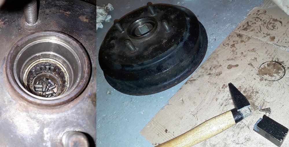

Tak, tady je moje slíbena fotodokumentace k akci "výměna ložiska zadního kola".
Jen pro úplnost, dělal jsem to na Fusionu. Ložisko jsem měnil zvlášť a buben jsem nechával původní.
Teoreticky existuje i možnost to udělat komplet výměnou, tj. koupit nový buben i s novým ložiskem, kdy odpadne ten opruz s vylisováním a nalisováním ložiska. To je podle mého kritická operace pro domácí kutily. Dá se to prý udělat velkým kladivem, ale mně se to nepovedlo (dokonce jsem při tom pokusu rozbil svoje kladivo) a musel jsem tedy s prosíkem do nejbližšího servisu, kde mi to udělali na počkání. Důležité tipy pro správnou montáž:

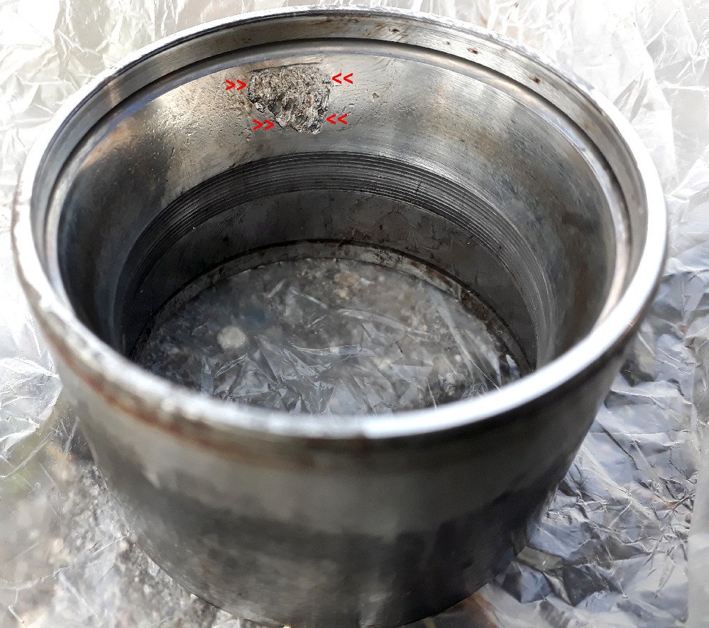

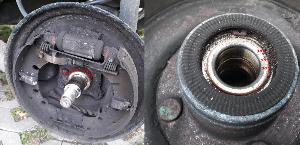

Jinak hlavní příčinou toho selhání ložiska byl (podle mého) průnik vody a nějakého prachu od brzd do ložiska (v místech, kde jsou na obrázku červené šipky). Po průniku nečistot pak došlo k vydření části kluzné plochy (cca průměr 1cm). Když pak válečky přejížděly přes tuto nerovnou plochu, tak to hučelo.

Jojo, to je ta montážní část, která vypadá snadněji a kterou jsem měl důkladně nastudovanou od kutilů z youtube. Bohužel jsem se k ní nedopracoval, protože při demontáži starého ložiska jsem to po 2 hodinách různých poklepávacích pokusů prostě vzdal.
Servisák mi pak říkal, že to není nic těžkého, jen jsem měl prý použít větší kladivo

Hlavně použít kladivo z pořádného materiálu, to na fotce vypadá, že je ze sádry.
A ano, nebát se do toho pořádně praštit. Pomůže i buben se starým ložiskem nahřát, to se pak staré ložisko líp odlepí.
Ovšem manželka to na sporáku ráda neuvidí.

Vyťukávat ložisko čínským minikladívkem pobavilo
Buď přes trubku/ dřevěnou kulatinu a řachnout pořádnou palicí, nebo vylisovat, lis jde nahradit panenkou a sklepním okýnkem apod. (klasika je udělat si rámeček ze 100mm účka...) Dobře funguje do kroužku navařit housenku - při chladnutí stáhne kroužek a pak jde ven snadno. Pro monntáž pomůže "díru" ohřát (nespálit mazivo) a "hřídel" ochladit.
