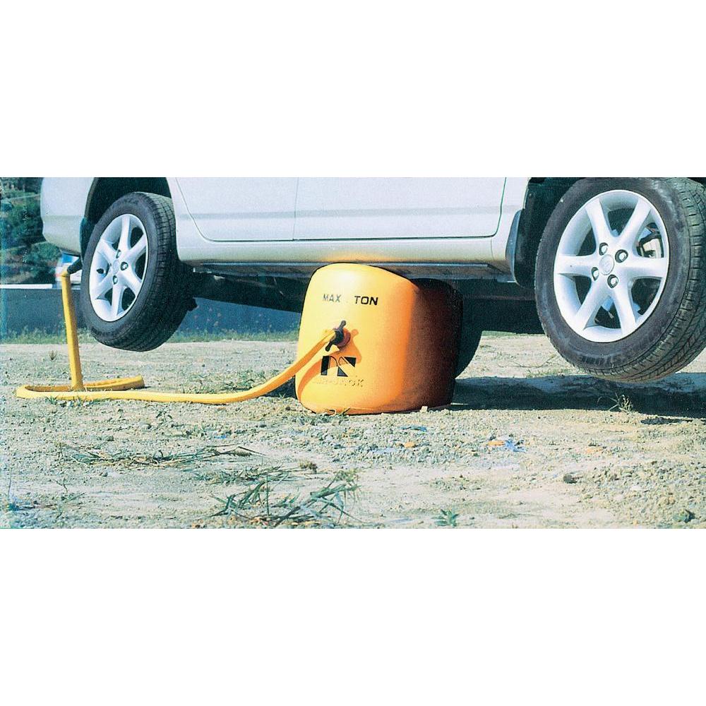

A já mám tady ten - k velké spokojenosti. Půlku auta zvedne za 5 vteřin.
