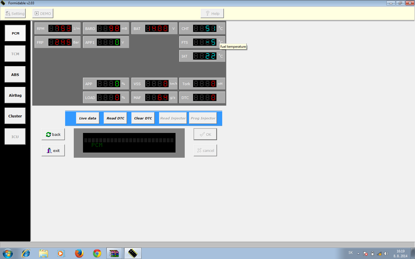

denerson
Příspěvky: 10
Registrován: 04.08.2014 21:28
Bydliště: Košice
Re: Teplota paliva
Příspěvek od denerson » 08.08.2014 19:01
Zdravím forďáci :) Prečítal som si celé vlákno a na začiatku sa riešilo niečo podobné ako je môj problém ..... o teplote nafty som na fóre nič iné nenašiel, tak skúsim v tomto vlákne. Som čerstvým majiteľom Focusa a ešte sa s ním zoznamujem, preto som ho dnes napojil na diagnostiku /došiel mi kábel F-Super z Číny :D / a program Formidable mi zobrazil nejakú blbosť o teplote paliva. Vraj má -5°C /viď obrázok/, aj keď vonku je okolo 20 a motor tiež nie je studený. Ak je pravda to čo vidíme na diagnostike, zrejme bude snímač teploty paliva v háji. Na čo všetko to môže mať vplyv? Spotreba, výkon, zvuk motora? :nixw: Nemám s ním extra problém... v meste mám priemernú spotrebu 5,2, štarty OK a zvuk tiež nič hrozné. Len sa mi zdá, že keď sa motor po pár minútach zohreje tak je hlučnejší ako keď ho naštartujem studený. Nemalo by to byť opačne? Jo a ešte bolo niečo zapísané v registri chybových kódov: "P0200 Injector circuit". Čo to môže znamenať? Vymazal som to, nechal bežať motor a zatiaľ je zoznam prázdny. Ďakujem za všetky postrehy a rady
Ford Focus II 2005 1.6 TDCi 66kW
romanva
Příspěvky: 100
Registrován: 11.09.2012 21:17
Bydliště: Česká Třebová
Re: Teplota paliva
Příspěvek od romanva » 08.08.2014 20:26
Tu teplotu bych asi tak moc neřešil. Mě ELM ukazoval taky takový numera a pak originální diagnostika ukazovala reálný čísla.
