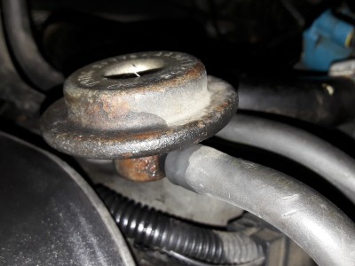

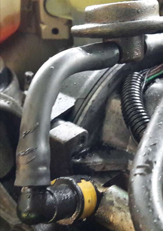

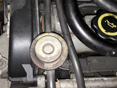

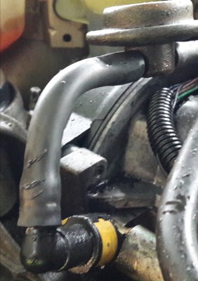

Ahoj, mám takový problém.
Auto mi už pár dní špatně startuje a hlavně vždy hodně smrdí benzín.
Dnes ráno jsem nastartoval jako vždy trochu s problémem a smradem benzínu. Při couvání z parkoviště a při rozjezdu, musím dávat pozor, aby mi to nezdechlo. Ujel jsem asi 10 km, se dvěma zastávkami a přijel domů. Za tři hodiny jsem chtěl odjet a už jsem nenastartoval.
I když jsem s těmi ranními starty měl problémy, tak jsem to moc neřešil, protože asi po 500-ti metrech se mi auto vždy přepnulo do LPG a už jelo bez problémů. Když jsem měl teplý motor a nastartoval rovnou na LPG, tak bylo taky vše bez problému.
Dnes jsem si všiml že mi kape benzín, zřejmě z regulátoru tlaku na odvodu paliva zpět do nádrže.
Může to být příčina?
FF 1,6/74kW LPG r.v.99
- petulak
- Příspěvky: 5664
maras
- Příspěvky: 108
Re: Nejde startovat :(
Tak jsem zjistil, že když zapnu klíček a začne tlakovat čerpadlo, tak mi chrstá benzín z hadičky u toho regulátoru i u vstřikovací lišty, před regulátorem myslím ne.petulak píše:membrána tlaku paliva na přívodu.
Hadičky vůbec netěsní, nemá tam být nějaká sponka, nebo to znamená je to jen příčina, že odešlo něco jiného?
Dík
- petulak
- Příspěvky: 5664
hadice, na fest. dej tam sponky, a uvidíš.
