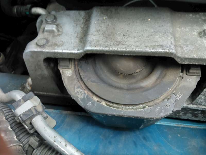

Re: Silentblok motoru
Je ještě v pohodě, nebo už je to na výměnu?

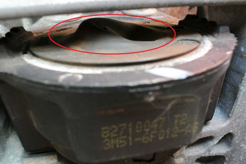

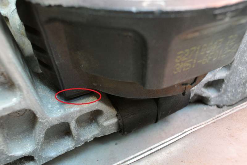

phofy :
prikladam 2 foto môjho zavesenia/drziaku.
podla ruského fora ffclub.ru su to znaky toho, ze je ten olejovo-gumeny silent (hydrolozisko) uz po smrti.
vyznacil som to cervenym - ma to byt prejav toho, ze uz je vo vnutri malo alebo ziadny olej, a tak sa to na vrchu akoby vyduje, resp. zvlni + ten silent si akoby sadne tymi "usami" na stranach na konstrukciu toho drziaku, na nej su vidno potom stopy po gume.

Dreede
- Příspěvky: 272
Presne tak. Už sedí na ráme. Správne tam má byť cca 1 cm medzera.

- phofy
- Příspěvky: 9532
Díky moc
a jak se projevuje tobě?
