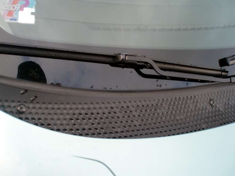

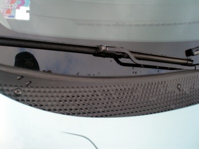

Když jsem auto kupoval, tak v autě sice byly nový filtry, ale totálně zdevastovanej plastovej kryt. Vyřešil jsem to provrtáním děr v plastu a přišroubováním přes distanční podložky ke karoserii. Podložky jsem udělal kratší, než původní příchytky, takže plast je mírně prohnutý a dobře přilne na sklo.

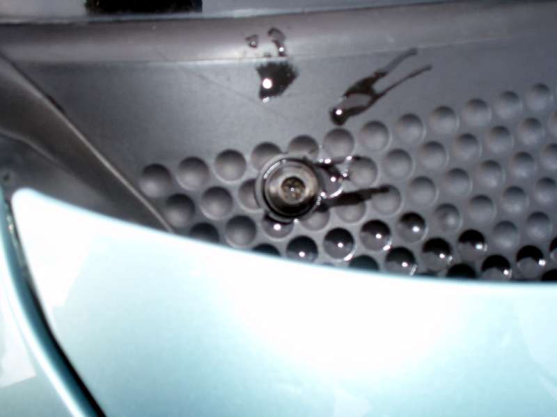

nedávno jsem to taky řešil,z ničeho nic se mi ten šroubek co drží ten menší plast vytratil,tak jsem musel koupit nové šrouby i s těmi plast. hmoždinkami,no a ten větší plast jsem vytáhnul, filtr vyčistil a všechno zasilikonoval a je to.
