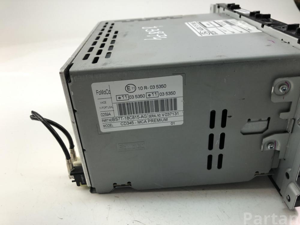

Potrebujem zistiť katalógové číslo dielu:
GV6J-19D521-AB
Je to ťažné na kugu
Ďakujem

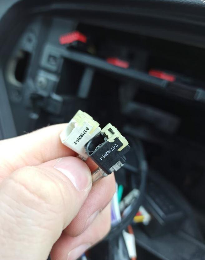

Ahojda. Prosím co to je za konektory? Černý asi anténa rádia a ten světlý? Díky
Ford Focus Combi MK3 1.0 EcoBoost 92 kW (2013 prosinec) - stále mám
Ford Focus Combi MK2 1.6 74 kW (2007 duben) - stále mám
Ford Fusion 1.4 59 kW (2009 březen) - stále mám
Ford Focus Combi MK1 1.6 74 kW (2002 květen)
- ScorpionSX
- Příspěvky: 1847
- Bydliště: Trenčín, SR
Re: Co je to za díl?
Oba sú antény rádia. Myslel som si pôvodne, že jeden je AM a druhý FM, ale minimálne FM príjem funguje rovnako keď zapojíš ktorúkolvek z nich samostatne, takže obe antény sú zrejme aj-aj.

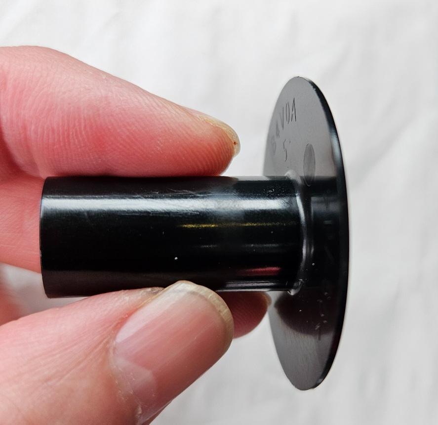

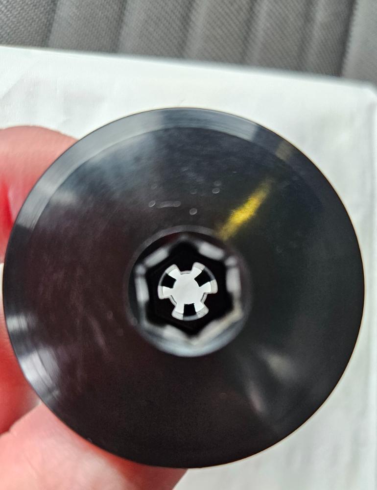

Zdravím, toto je jsem našel na podlaze pod volantem - nevíte, co to je je a kam to patří?
Díky.
Díky.
byl: Ford Focus C-Max, 1,8 92kW, r.v. 2006, seda metaliza
je: Ford C-Max, 1,0 92kW, r.v. 2018, stribrna tectonic
je: Ford C-Max, 1,0 92kW, r.v. 2019, seda magnetic
- Příspěvky: 25214
podobne vypadaji drzaky, ktere se narazeji na trny vedouci z podlahy ... na podlaze tak v pevne pozici pridrzuji tvrzeny polystyren ... jenze je to cele pod podlahovym kobercem
