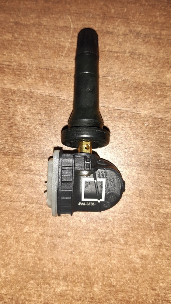

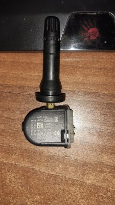

Bohuzel, musim priznat, ze spatne. Objednaval jsem tyto - V6T-1A180-DB EV6T-1A150-CB 433MHz (https://www.aliexpress.com/item/4000204 ... 4c4d57smqj). Nejsem schopen je spárovat s autem (auto bylo v párovacím
módu senzorů, nedělal jsem pomocí palib. počítače, resp. nemá to smysl). Dokonce ani za pomoci programátoru (EL-50449) se párování
nedaří. Prostě se nechytaj... Dělám něco špatně? Neporadí někdo?
