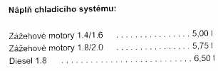

Tak jsem dnes nalil do soustavy přípravek od firmy Carline. Je to Radiator Sealer.....těsnění chladičů. No uvidim jaká bude úspěšnost. Nevíte kolik má chladící soustava u Focuse litrů?? Jsem na chalupě a nemám tady manual. Dik.
pelen
Příspěvky: 9259
Bydliště: Nový Jičín
Příspěvek od pelen » 24.11.2007 14:44
Obsah chladici kapaliny:

Pelene díky moc.....nalil jsem tam půlku z 250ml a celá náplˇn je na 12l...takže to bude OK. Teda jestli to přestane týct....zejtra jedu do Prahy tak se toaspoˇpořádně promíchá. Stejně by mne zajímalo na jakym principu to fonguje. Ale to je fuk, hlavně když to jde.
