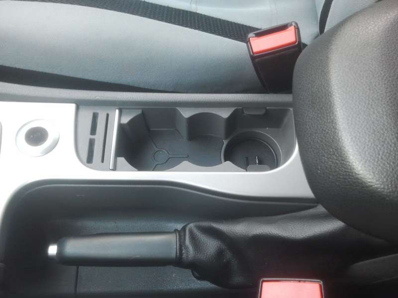

Kluci buci co tomu rozumíte, z čeho je tento typ loketky?
Většinou jsou na fotkách tyhle:
Je tam rozdíl v těch kastlíčkách na flašky, do kterých stejně žádná flaška nevleze.
- Příspěvky: 25214
Re: Originál středová konzola s loketní opěrkou - FF2 po FL 2008
Obe FF2 poFL, ta nahore je od roku 2010

- jirkaj
- Příspěvky: 883
- Bydliště: Vsetín
Proč myslíš? Mě přindou nahouby všechny verze, tahle je víc podobná tomu bez loketky. Když si člověk uvědomí kolik je pod tím plastem místa a jak je to úžasně nevyužité...

- Adow
- Příspěvky: 6814
- Bydliště: Kousek od Brna
Ta novější verze má hlubší držáček, ale s tak malým průměrem, že se tam vejde tak malej kelímek na kafe - pro mě nepoužitelný. A jsou tam ty packy, které ho drží. Na normální 0,5l flašku je lepší starší verze...

fofok
- Příspěvky: 5013
- Bydliště: střední čechy
Mě se tam vejde 0,5l flaška a ještě kafe a mám tu nejnovější.
- jirkaj
- Příspěvky: 883
- Bydliště: Vsetín
Ty packy jsou gumové, takže se ohnou podle průměru a flaška tam drží.

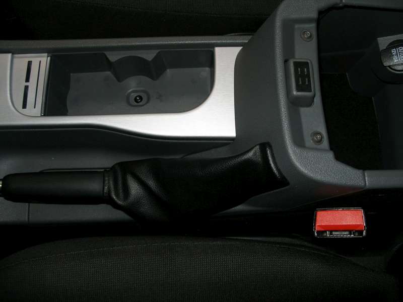

- vita_k
- Příspěvky: 4023
- Bydliště: Brno a okoli
Dnes jsem se pustil do dila:
- ff2 pred fl
- operka po FL
Ven to slo celkem dobre, ale tam uz to samo neslo. Popisu proc. Vpredu jsou dva 10 tky srouby ktere se napojuji do stavajici palubky tesne pred radici pakou u "popelniku". U nove - fl operky jsou tam vedle sroubu dva navadeci trny, ktere maji zapadnout do direk nebo jamek, ktere jsem tam nemel;)
Ale ciste nahodou jsem mel v aute akuvrtacku a vetsi vrtak, tak jsem udelal diry na trny a pak vse zapadlo jak melo. Tezke bylo ty dva srouby vubec nasadit, ale i to si dalo rict.
Barevne je to malinko jinde, ale ja treba nepoznam oranzovou od merunkove, tak je to celkem jedno.
Ted shanim jednu krytku na sroub na plast u noh spolujezdce. Krytka jedna byla, druha, ne. kdyby nekdo mel, tak bych ji vzal. diky za navod Adow a Zaqikovi za konzoli.

- jirkaj
- Příspěvky: 883
- Bydliště: Vsetín
Mám dojem, že krytky jsou vždy po jedné na každé straně. U řidiče jsou dva šrouby, ale krytka je jenom na spodním šroubu. U spolujezdce je jeden šroub s krytkou. Alespoň to tak mám já a bylo to tak i na krytech bez loketky.
- vita_k
- Příspěvky: 4023
no ja mam prave celkove jen jednu krytku a puvodni krytka nesedi;) Po Fl je krytka vetsi...
Jeste musim dozapojit elektriku, ted mi jedou jen dve zasuvky ze 3. Na nove konzoli je obr konektor se cca dvaceti piny a vyuzite jsou dva:)
