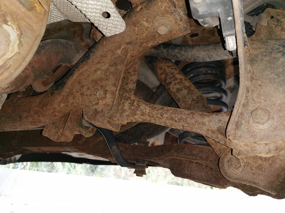

TomFocus píše:Máš slušnej nájezd :palec_nahoru: na první generálku.
Já ze těch 5 let co to mám doma tak jsem to nedělal.A nevím jestli to někdy někdo dělal ale podle toho stavu jak to vypadá se bojím že to nikdo nedělal. viz foto

Tady u toho, uz bych de bal na cokoli sahnout :mrgreen:

Dostane teď hodně lásky aby zas vypadal jako krasavec :cooler:
Přeci už má jen něco za sebou a léta nezná garaž.A má už taky 14let. :gott:

foto č. 1
málokdy se to vidí. :mrgreen: :mrgreen:

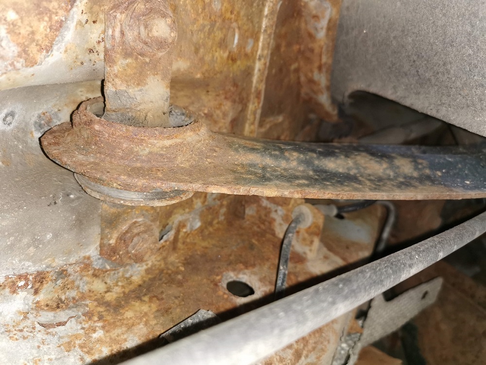

Příspěvek od phofy » 28.09.2019 11:07
Hodně štěstí, protože jak už máš chycený nosníky viz. foto č.2, tak se s tím horko těžko něco dělá
TomFocus
Příspěvky: 8239
Registrován: 12.05.2013 17:06
Re: Výměna silentbloků zadní nápravy
Příspěvek od TomFocus » 28.09.2019 12:59
,, pěkná,, koroze, tady už bych jen měnil celá ramena a né je ,,jen,, prelisovaval silenty na koncích.
Hodně štěstí...

Příspěvek od slapak.michal » 28.09.2019 18:12
TomFocus píše:,, pěkná,, koroze, tady už bych jen měnil celá ramena a né je ,,jen,, prelisovaval silenty na koncích.
Hodně štěstí...
už řeším výměnu celých ramen a ještě nastala jedna komplikace při rozebrání sem zjistil prasklou pružinu :wallbash:

Příspěvek od petulak » 28.09.2019 19:18
máš vše dole, kup nové.

Příspěvek od slapak.michal » 29.09.2019 11:13
Chlapci moc se toho bojíte. Viděl jsem a opravoval auta v horším stavu. A naštěstí je to jen povrchové a není to durch.

Příspěvek od slapak.michal » 29.09.2019 14:57
Tak všechno je venku vymontováno, a padly za vlast jen tři šrouby což je dobrý poměr na to kolik Jích tam je. Teď už jen počkat než přijdou příčná ramena a pružiny. Dát dohromady ten spodek a složit vše dohromady.
