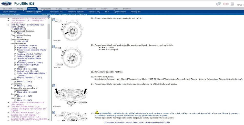

Tak to zkusim jeste jednou, hledal jsem docela usilovne ale nic moc jednoznacne vysledky.
Vypada to na 112 Nm final jako 3. stupen postupneho utahovani pro setrvacnik? V sade jsou nove srouby s nanesenym zavitovym lepidlem, na pritlacak tam jsou srouby ciste - asi tam dam lepidlo taky, tam jsem nasel moment kolem 60Nm, to asi neni tak kriticke... Kdyz jsem to povoloval, ani to tak utazene nevypadalo.

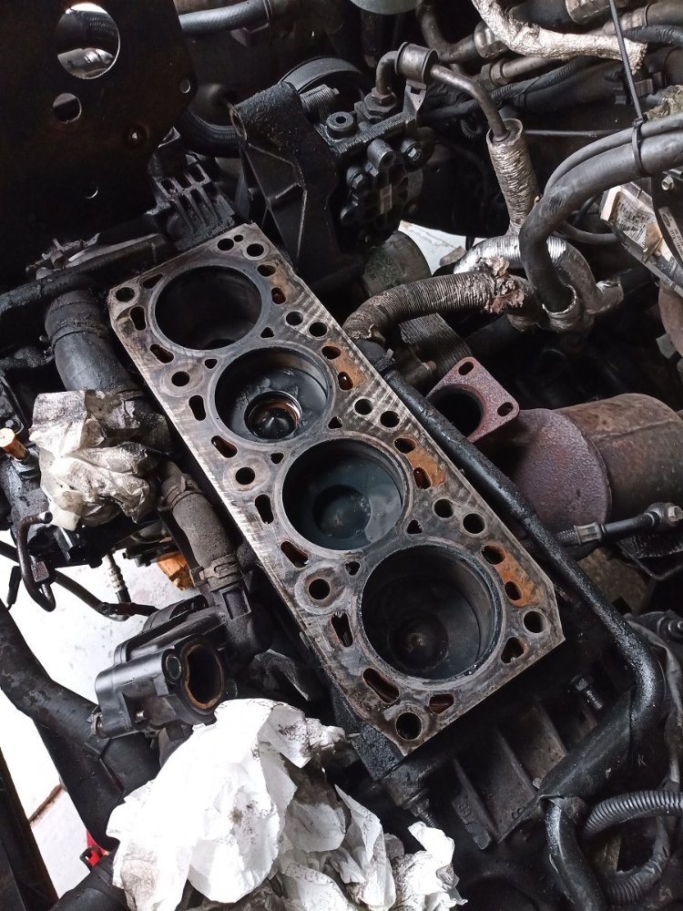

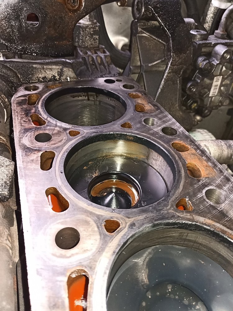

Za ty špatné starty za studena určitě nemůžou rozvody ale jak si říkal, žhaviče. Já jsem šel v opravách ještě dál, na jaře jsem měl podfouklé těsnění pod hlavou mortoru. Takže borka-rozborka
