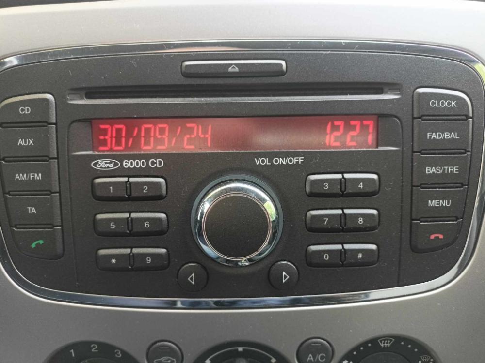

ScorpionSX
Příspěvky: 1847
Registrován: 29.01.2011 18:05
Bydliště: Trenčín, SR
Re: SONY radio FOFOII
Příspěvek od ScorpionSX » 27.09.2024 22:56
Ha...tak to je sranda...lebo fakt by som povedal, že na starom CD6000 mi to prepínalo rádio stanice - predvolby a nie že by to hladalo frekvencie...hmm...niekedy to ešte vyskúšam :idea:
Příspěvky: 25227
Příspěvek od ZaQik » 28.09.2024 07:10
stanice prepinas tlacitkem MODE

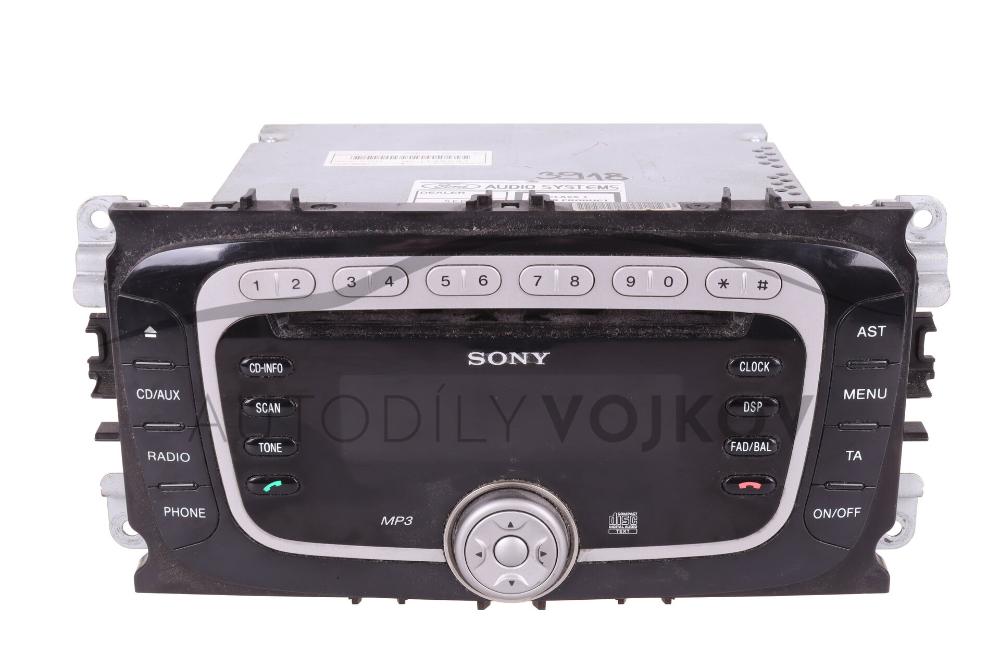

x.line
Příspěvky: 921
Registrován: 03.10.2009 23:52
Bydliště: Jaroměř
Příspěvek od x.line » 30.09.2024 14:38
Tchán má dvojkového Fokuse poFl (8/2010) a má tam tohle rádio:
Rádio odmítá připojit telefon a tak bych chtěl zkusit "nové" Sony:
Půjde ho jen připojit a poběží, nebo jsou nějaké generace? Případně bude komunikovat s ovladačem pod volantem?
Díky za odpověď.
ScorpionSX
Příspěvky: 1847
Příspěvek od ScorpionSX » 30.09.2024 18:15
Samozrejme bude treba kód, ale inak by malo bežať hneď...ale telefón sa pripája k BT modulu a nie k autorádiu, tak asi by som chybu hladal inde...
Příspěvky: 25227
Příspěvek od ZaQik » 30.09.2024 19:00
treba tam BTmodul vubec neni ... ma tlacitko VOICE na ovladaci pod volantem? a funguje?
