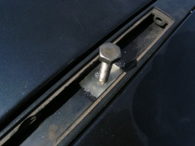

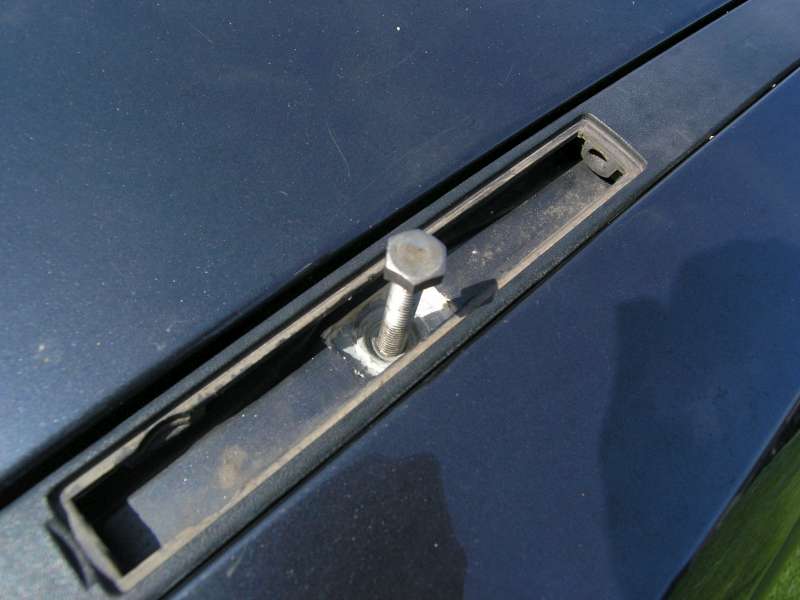

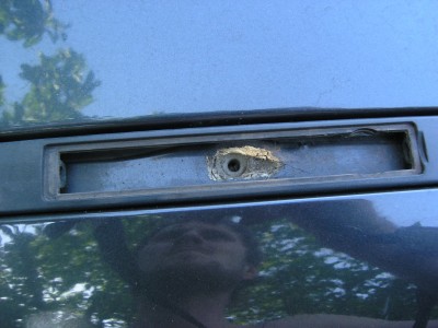

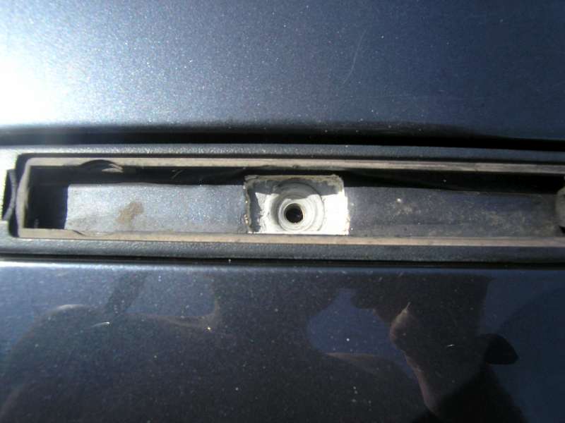

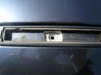

Pro zájemce, kteří neví co s dírou po vydlabaní tmelu a nepoužívání nosiče, přináším následují info a fotodokumentaci.
V zimě jsem narychlo vydlabal díry do tmelu a po zimě jsem je zašrouboval 10mm dlouhýma šroubama M6 se zápustnou hlavou. Minulý týden ve středu jsem je zkusil vyšroubovat, a 2 byly chycené rzí. Rozhodl jsem se udělat následující. Zvětšil jsem díru do tvaru pravidelného obdelníka viz. foto. Nešlo ani tak o zvětšení, ale dělal jsem to hlavně proto, abych odstranil špínu,
která se usadila v místech díry viz foto číslo 1
posléze jsem do závitu zašrouboval šroub dlouhý asi 5 cm
a celé jsem to zamazal silikonem
Dělal jsem to skoro ve 30 stupnich ve stínu, takže silikonek pěkně rychle tuhnul, takže to chce zamazat a šroub vyšroubovat.
Nemám další foto, ale koupil jsem 16mm dlouhé šrouby s vnitřním šestihranem (imbus) pod to jsem dal gumové těsnění a je to. Nafotím a dodám. Jsem teď jen zvědav, jak půjdou přes tu dlouhou díru v silikonu namontovat nosiče. Zatím jsem ještě nezkoušel, ale asi to bude i lepší, poněvadž trefit tu díru byl někdy problém. Bude to takové vodítko přímo k závitu.

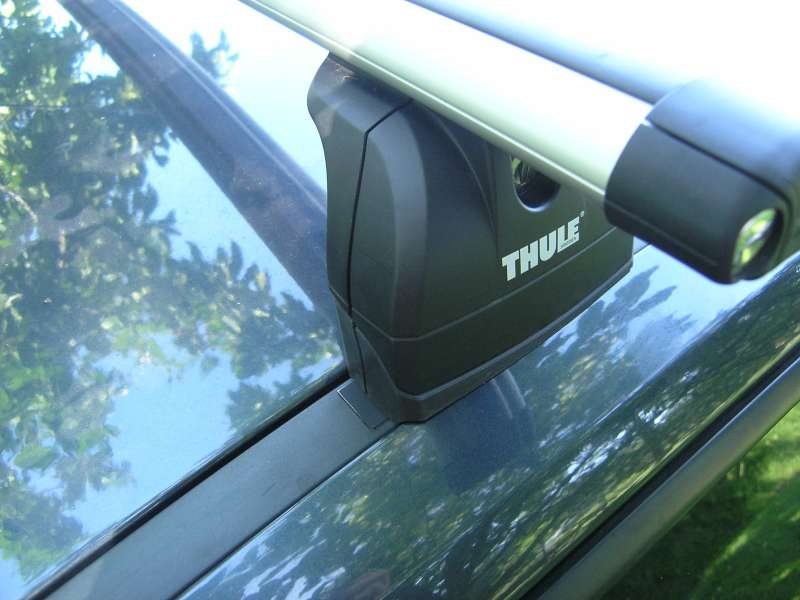

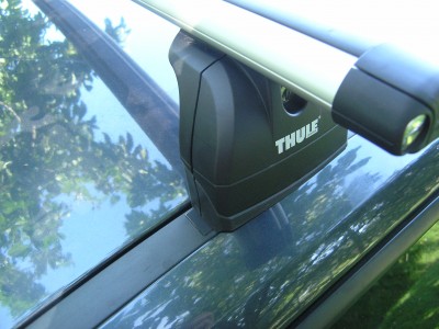

Strasa to vystihnul přesně, ta patka je univerzál a u origo nosičů od Fordu, ta patka podle mě taky nezakrývá celý ten prostor.
Někdo zde psal v příspěvcích někde ze začátku, že ty krytky pod patku byly v balení u nosičů (těch origo Ford, i když to je taky výrobek Thule) Já osobně jsem s nosičema nad míru spokojen. To hvízdaní způsobuje řada faktorů a jde o to, že pokud člověk nic neveze, nosiče je lepší sundat. Osobně pokud jedu sobota, neděle na lyže a vím, že ve středu pojedu blbých 50km, sundávám. Pokud jedu město, nebo auto celý týden v zimě stojí před barákem, nechávám do dalšího víkendu. Píšou to ve všech návodech jako základní informaci a není nic lepšího, než se tím řídit a nestěžovat si.
Taky u Thule bylo, že rychlost by neměla překročit tuším 80 km/h, takže kdokoli z nás, by tohle chtěl nějakým způsobem reklamovat, měl by smůlu. S přívěsným vozíkem je taky předepsaná rychlost a když někdo pojede s prázdným vozíkem 130 km/h a bude nadávat, že to nesedí, že to poskakuje, tak má taky smůlu
Nicméně jsem si všimnul, že pokud mám na autě box, tak se ten luft asi nějak jinak rozptuluje a nepíská nic. Hvízdání jsem zaslechl, jen jednou, když jsem jel s prázdnýma nosičema po dálnici při rychlosti kolem 110 km/h. OD té doby sundávám, pokud jsou nevytíženy, nehledě na to, že to opravdu zvedá spotřebu jako prase
Přikládám foto, jak vypadá nosič s krytkou. Jde o eloxovaný plech, tl. 1,5mm, rozměry jsem zde tuším už někde uváděl.
