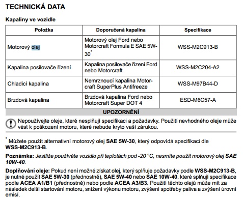

grycatko11: co Ford Formula F 5W-30 jakou mas tridu od vyrobce napsano v manualu?

To je to nemám ceskej manuál pouze ve švédštině...

Takze splnuje normu WSS-M2C913-B coz znamena bez problemu Ford Formula F 5w-30, ja bych tam dal tenhle, je to origo ma dane schvaleni a cena je paradni.
Dnesni oleje jsou stejne vsechny na jedno brdo, je jedno zda Castrol, Mobil, Aral, nebo nevim co jeste. Neverim tomu, ze na Castrol se neco zadre a na Mobil ne pri beznych provoznich podminkach, tam bude problem jinde, nez ve znacce oleje. Kazdy olej ma take schvaleni od dane automobilky. Dulezitejsi nez znacka oleje, jsou jeho tridy a specifikace.

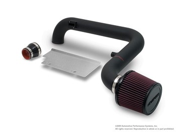

A co byste řekli na výměnu vzduchového filtru za sportovní když už se bude měnit?

Vložkou do origo boxu určitě nic nepokazíš

To urcite vlozkou nic nepokazis, ale nic od toho necekej, spise jen dobry pocit ze kara bude lepe dychat

No já myslel něco jako toto:
- Přílohy
- Neuspeed P-Flo Sání.jpg (12.4 KiB) Zobrazeno 1779 x

S timhle to pojede minimalne dvakrat rychlejc
