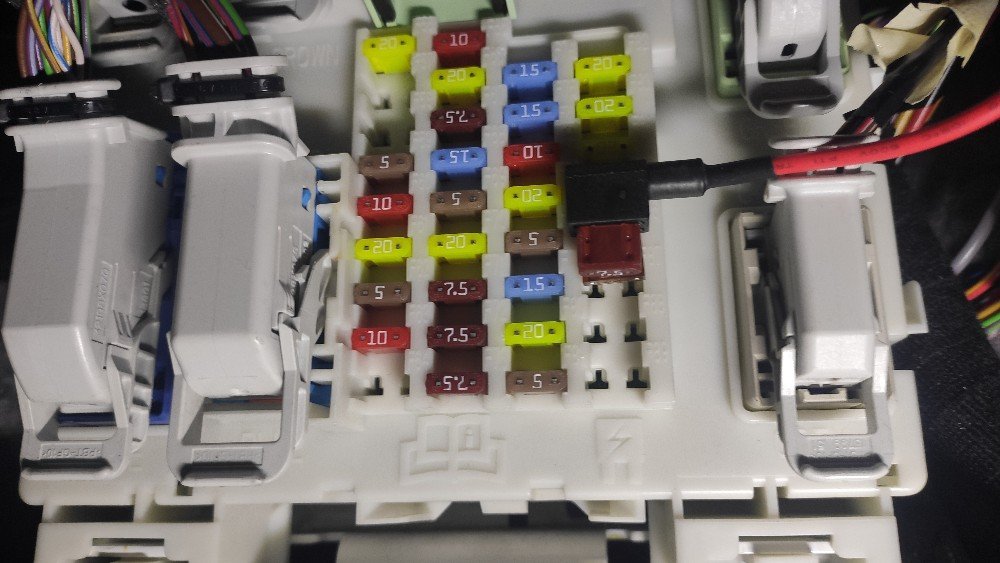

myslím že som trafil :D
panel klímy ide, aj vyhrievanie sedadiel funguje (čo je v manuali k autu k tej poistke priradené)
len kameru nezapne.. poistka je dobrá..
niekedy keď bude teplejšie to ešte raz rozhodim... aj keď neviem čo by som spravil inak aby som zistil kde je chyba :nixw:

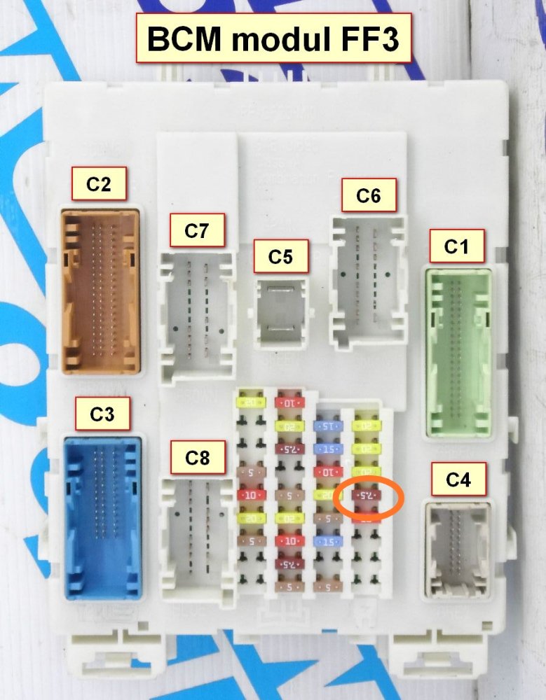

dával som to na túto 7,5 poistku F85

Příspěvek od ZaQik » 05.02.2022 12:34
jo, mas to dobre ... je to divne, budes muset vzit voltmetr a hledat, kde se tech 12V ztraci

Příspěvek od Quickie » 05.02.2022 13:59
mea culpa. :gott:
nevedel som že v tej rozbocke musia byť osadhené obidve poistky. kamoš mi poradil že jedna istí daný obvod a druhá je na kameru. takže som dosadil druhu poistku a kamera ide

Příspěvek od FLA » 05.02.2022 16:48
hlavne aby si dal do správneho slotu tu pôvodnú poistku Obrázek
