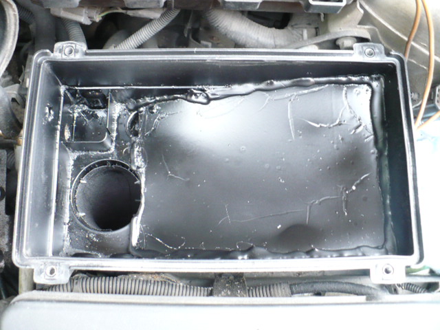

+ pro, rejpali- tato "krabice" zkoušená na VŠTU,Lbc.
proudění + zpětné rázy nasávaného vzduchu.
funguje už cca 5 let.
