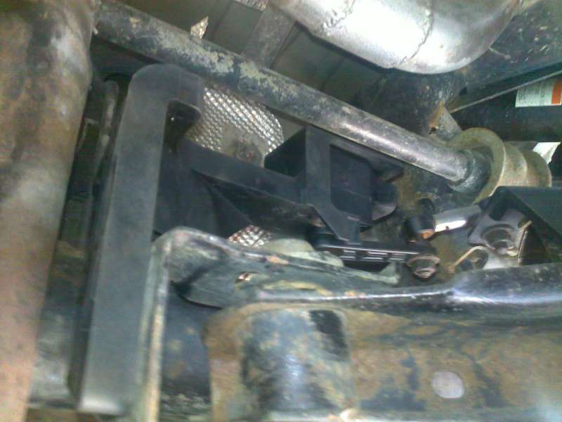

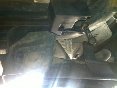

tak sem se dnes dostal k mechanickému nandání nivelace
