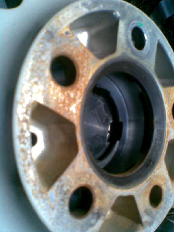

Re: Eibach pro spacer
Příspěvek od noovis » 09.05.2009 17:13
tak takhle to maji moje kola...to vypada ze by mohlo jit, ze? :)
Byval: FF2 2008, 1.6 100HP
The Black One
zirafak
Příspěvky: 8970
Příspěvek od zirafak » 09.05.2009 17:47
Tak ty to mas super v pohode,Das tam akukolvek podlozku.
