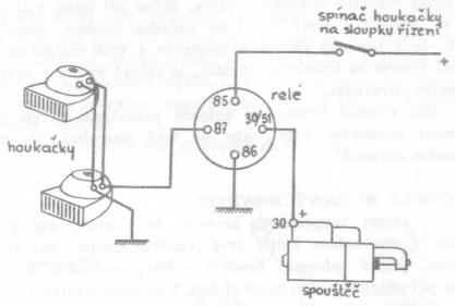

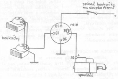

Tak jsem tady našel takový schema kterýmu rozumim, ale nevim co je ten spouštěč a kam mám dát pojistku, mohl by to někdo překreslit pro pochopení kam dát pojistku a kam vede ten drát z30/51? Děkuju.
- Quickie
- Příspěvky: 7241
- Bydliště: Revúca, Trnava
Re: Zapojení fanfáry
spúšťač nebude ten kompresor?

Tak už to mám zapojené, prostě jsem to risknul jak jsem si to myslel a funguje to!!!!Huráááá...
Ten spouštěč berou jako startér prostě kabel kam jde furt štáva asi,jednoduše jsem to připojil k baterce.

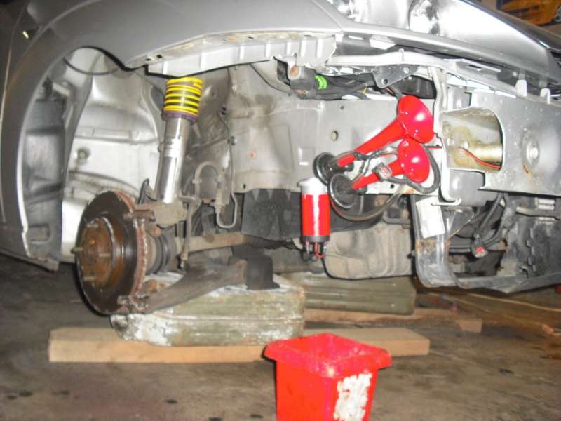

Tak nakonec jsem je dal sem(viz foto).(takové tajné místo
Jo zvuk nahraju,ale nic moc, čekal jsem lepší...

Já bych je pootočil do spodu. Voda je svině. Teče dolů
