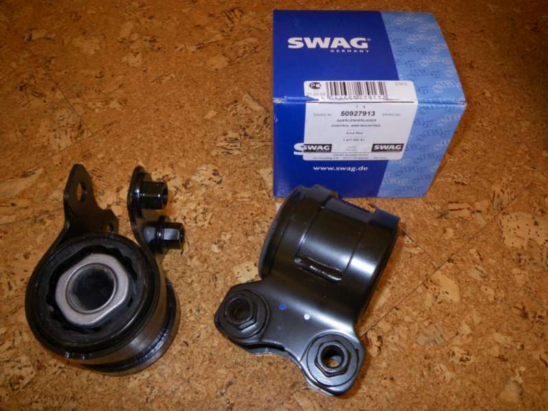

V Elite catalogu je ten silentblok od LMI ze jo? Ja jsem ho u znameho predevcirem objednaval, ale vcera opravdu prisel s tim, ze ty silentbloky od LMI nejsou v nabidce protoze je to novinka a ze budou za cca 2 mesice. No ale to nemeni nic na tom, ze silentbloky privezl (sice trosku drazsi), ale zase jsou od dobre firmy Febi-Bilstein, takze je mam a snad je pristi tyden i vymenim a doufam, ze sjizdeni pneumatik prestane ... :-).

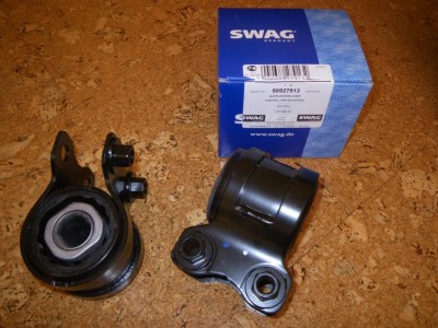

Tak už ich mám doma - tie isté ale v inom prebale - len mi ešte nedoručili jeden silentblok na zadnú nápravu - takže to nemením zajtra, ako som sa bol dohodol...ale až keď príde - snáď zajtra alebo pozajtra...
Febi-Swag_bilstein <br />:Q)))))
Febi-Swag_bilstein
:Q)))))

Tak vypadaji uplne stejne vcetne tech barevnych tecek :-).
BobTDCi píše:Tak už ich mám doma - tie isté ale v inom prebale - len mi ešte nedoručili jeden silentblok na zadnú nápravu - takže to nemením zajtra, ako som sa bol dohodol...ale až keď príde - snáď zajtra alebo pozajtra...

Takže asi preto, že sú rovnaké - ten známy z Elit-u čo mi ich zohnal, povedal, že to aj sú tie isté - Swag a Febi -iba iný prebal/krabica/.
Stále čakám jeden - jediný blbý malý silentblo :cry: 8O :? :| :roll: k!
