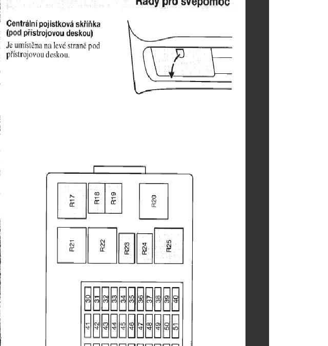

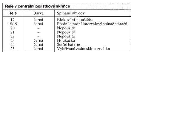

Quickie
Příspěvky: 7241
Registrován: 10.03.2008 21:18
Bydliště: Revúca, Trnava
Re: Stěrače vyhazují pojistky
Příspěvek od Quickie » 16.07.2009 22:48
su to relatka 18/19
vilik 24
Příspěvky: 250
Registrován: 24.08.2008 20:52
Bydliště: Pardubice
Příspěvek od vilik 24 » 16.07.2009 22:50
Přesně je to relé 18 předek a relé 19 zadek.Já je mám obě stejné.
