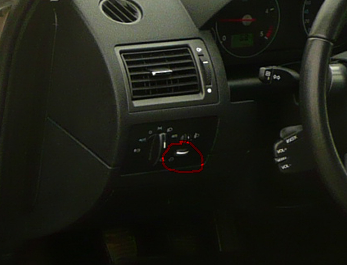

slabé podsvícení kontrolek
Příspěvek od pit27 » 03.08.2009 19:09
Zdravím lidi chci se zeptat jak se dá zesílit podsvícení kontrolek,nemám tam žádné nastavení podsvícení.Díky za radu

Re: Kontrolky na palubní desce
Příspěvek od Honza89 » 03.08.2009 19:17
To Pit27:
Ahoj,
pod ovládání světel by si měl mít posunovací tlačítko tim se zvyšuje / snižuje jas podsvícení přístrojové desky...
pit27
Příspěvky: 23
Registrován: 21.07.2009 07:05
Bydliště: Vápenná
Příspěvek od pit27 » 03.08.2009 19:20
Právě ,že tam nic nemám.

Re: slabé podsvícení kontrolek
Příspěvek od Kóťa » 03.08.2009 19:23
Pokud myslíš obecně zvýšit intenzitu podsvětlení ovladačů(palubka,rádio atd.),tak to se dělá potenciometrem,který je schovaný pod kolečkem na ovladači světel.Ale tuším,že nižší výbavy jsou bez...Vzhledem k tomu,že nemáš vyplněný podpis,tak nevím co máš za auto....
EDIT:A,Honaz byl rychlejší...Tak pak ho buď musíš koupit někde na vrakáči nebo máš smůlu...
Příspěvek od gines » 04.08.2009 00:00
Pod budíkama jsou 3W žárovky. Můžeš tam dát 5W. Nejlepší je tam ale hodit diody jako jsem to dělal já. Jinak ten přepínač je docela drahej. Já ho chtěl taky ale kašlu na něj. Nebudu dávat za novej 1000Kč.
