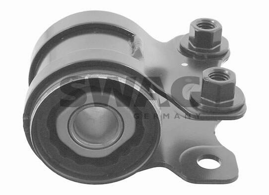

Zdravim, FF2 mi tahne pod plynem do prava.Geometrie zmerena a ok. Pneumatikama to neni, ty jsou sjete dobre a dela to na letnich i zimnich, takze gumy muzu vynechat. Zrejme to budou vytahany silentbloky na prednich ramenech a protoze to taha jen doprava a po ubrani jede rovne, videl bych to jen na pravou stranu.
Dotazy zni:
bude stacit vymenit ten zadni velky silentblok na prednim rameni?
je potreba to menit na jedne nebo obou stranach auta?
jak obtizna je to prace, lze to udelat doma v garazi na heveru?
jsou potreba nejake specialni nastroje?
nemate nekdo foto navod?
jaky je finish kod dilu?
kde se to da sehnat nejlevneji a za kolik?
Diky

Zadní silentblok je nejvíc namáhanej,takže odejde nejdřív a přední bejvají ještě v pohodě.
Vyměnit samozřejmě na obou stranách.
Dá se to vyměnit doma,taky máš pro inspiraci výměnu na FF 1 http://www.ford-focus.cz/forum/viewtopi ... 23&t=30311
Finiš origo dílu nevím,obstojná náhrada je třeba tady http://ecat.elit.cz/ArticleDetails.aspx ... leTypeID=1
