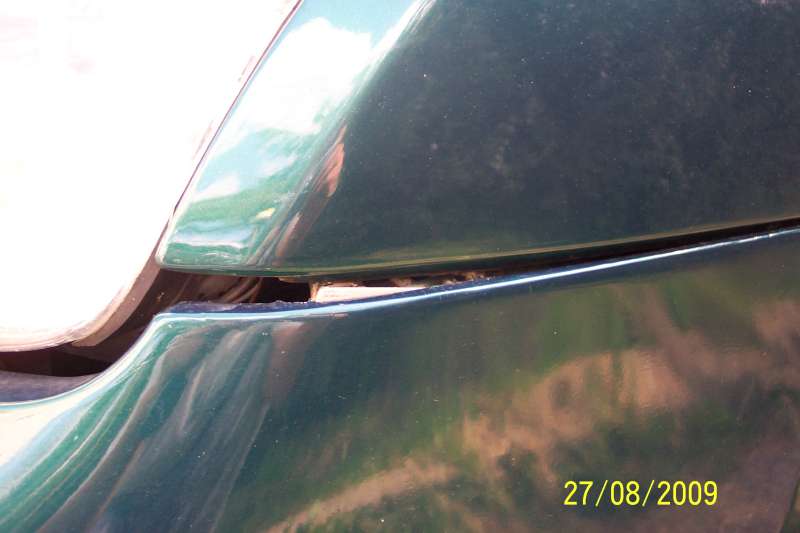

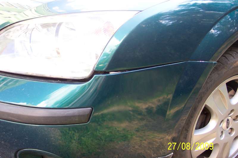

mám malý problém s nárazníkem, nesedí tak jak má - můžete mi poradit :lol:

To sa niekedy stava, bud ho staci len znovu nahodit, alebo sa polamaly tie uchytne body. V tedy bud zavarit, alebo vymenit. Je to origos, alebo nahrada?

asi origoš, nahodit to zpět nelze, jaké úchytné body, dík za rady :lol:

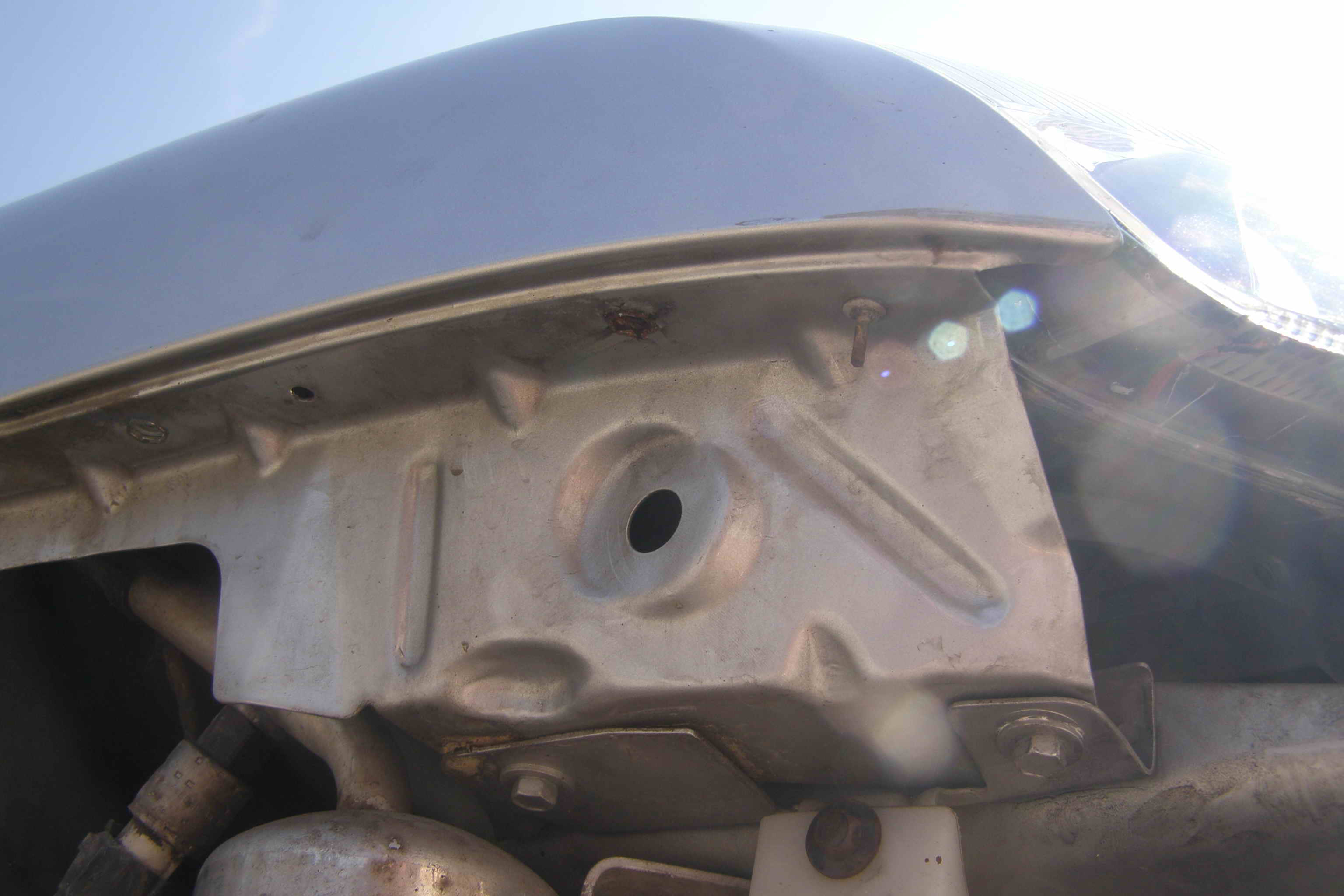

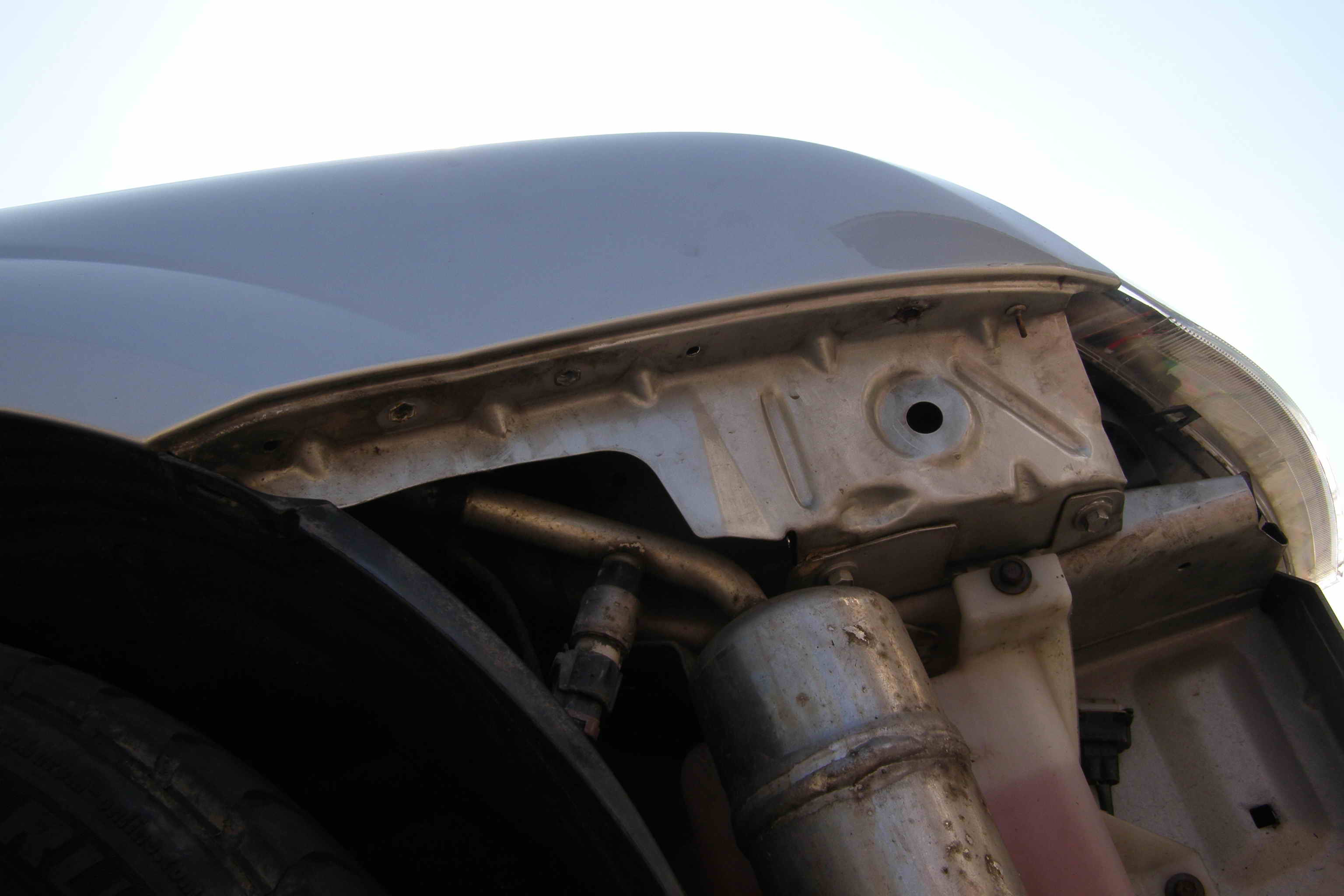

zespoda sou 3 šrouby. Já mam ten nárazník dole protože jde zejtra do lakovny tak ti to nafotim.

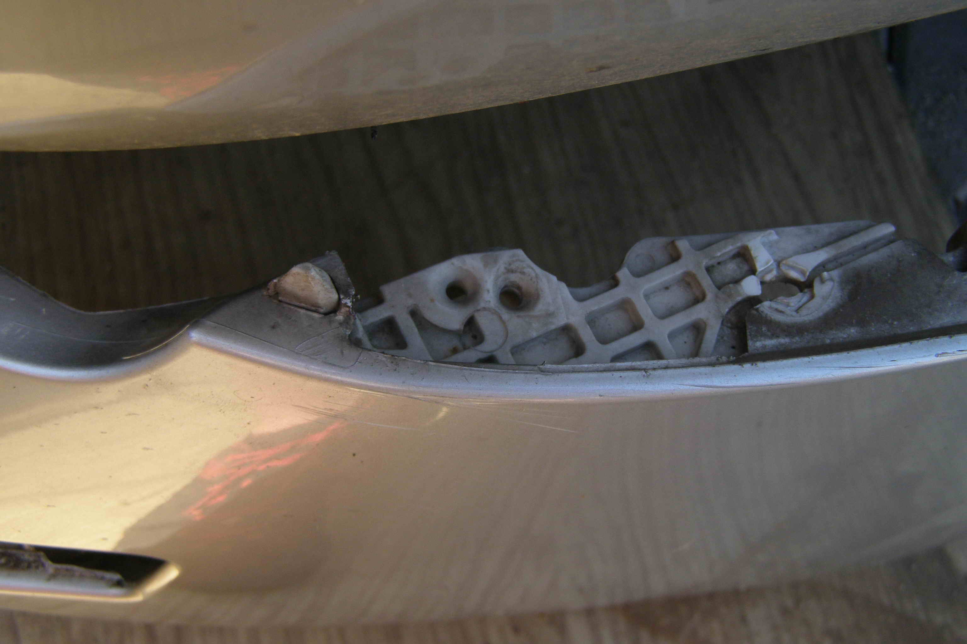

Podle mě ti tam chybí šrou a nebo je tam nastřelená taková tyčka a ta je nacvaklá v kousku plastu v nárazníku. Měl jsem docela problém to z toho vycvaknout. Tak pod to vlez a koukni se.
Tady máš fotky jak to tam vypadá
3 šrouby a uplně vpravo je ta tyčka
