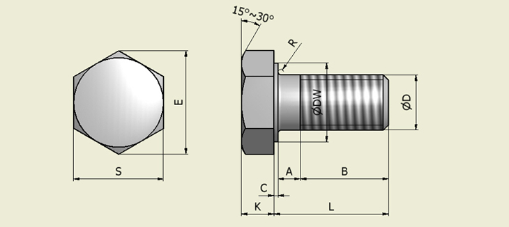

A muzu mit jeste dotaz?jak zjistim rozmery halvy sroubu?ja znam K?to je vyska ale dylka?nevis?
Ford Focus 2,0 16v 1999,Goodyear Eagle F1 Asymmetric † † †

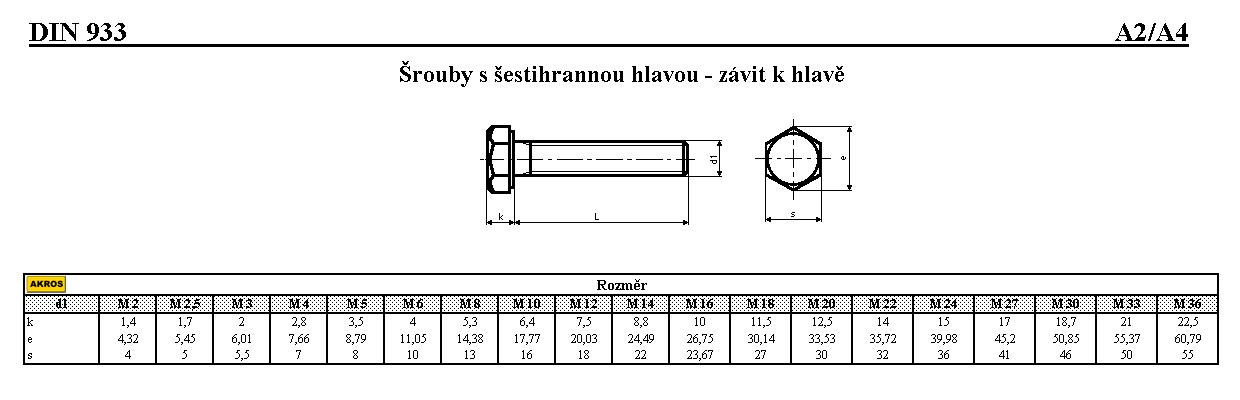

Příspěvek od jenda » 24.09.2009 19:43
Pomůže ti tohle?
ObrázekObrázek

Příspěvek od tapa » 24.09.2009 20:08
Spis je problem jak tohle zjistit E,DW,C

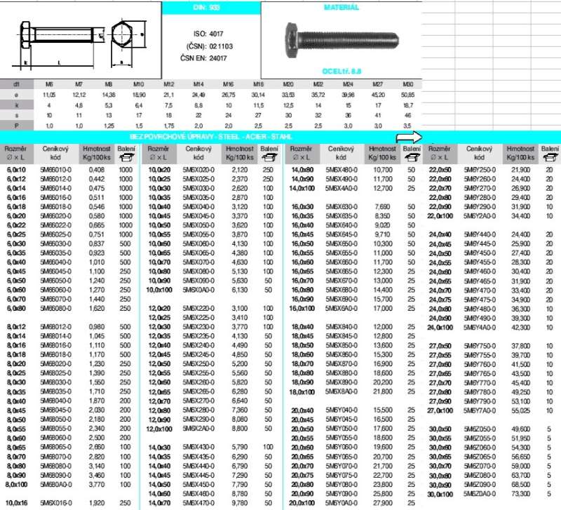

Příspěvek od kasi » 24.09.2009 21:21
Šroub M16x45 DIN 933 A2, šestihranná hlava
k = 10
e = 26,75
s = 23,67
nic více nenajdeš zbytek je daný asi podle zákazníka...

Mel bych ejste prozbu.Jinak dekuji vsem.Ale jeste bych potreboval jaky je ISO k tomuto sroubu.
Hexagon head screw DIN601

Příspěvek od kasi » 26.09.2009 18:14
tapa
DIN601 ISO4014 :wink:
