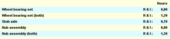

Stehnaku, normovane casy jsou na prilozenem obrazku. Vymena probiha hodne rychle, úpokud ji dela nekdo, kdo to nedela poprve. Nejdulezitejsi je mit spravne lozisko (vlastne sada lozisko+zajistovaci matice). Jsou dvoji provedeni:
1) obycejne lozisko - nema "magnety" pro ABS, specialni plechovy krouzek s "magnety" je narazen na naboji zevnitr, tak to mam ja
2) specialni lozisko pro ABS - ma "magnety"
casy loziska.jpg (9.9 KiB) Zobrazeno 17902 x
