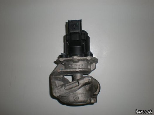

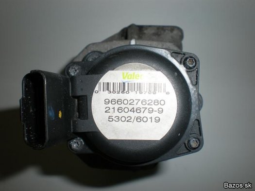

To naše EGR-ko je vzadu za motorom - tam kde je palivák - teda na ľavej strane vzadu - najbližšie k tomu je asi tak palivák či nádržka brzdovej kvapaliny. Je to zhora - ale nič moc prístup - hoci dá sa, ale žiadna sláva.
Toto sú foto z webu. :roll: :idea:
EGR zboku
EGR zboku
EGR
EGR
BobTDCi
Příspěvky: 1128
Registrován: 18.02.2009 10:34
Bydliště: NR kraj, Slovensko
Re: EGR
Příspěvek od BobTDCi » 30.12.2009 10:42
Ja som čistil v auguste a zatiaľ drží.
Ono je to podľa toho akú závadu na ňom ti napíše - či iba nedovretý - alebo v "pr..li".
Ak je odpálená elektrická časť, tak už nič nezmôžeš a meniť musíš.
Ak je zastratý - že si chodil slabúčko - ako ja v núdzáku z BA - obvykle stačí "vyfúknuť motoru pavučiny vytočením tak na 130-160kmh pár km".
:roll: :roll: 8O
