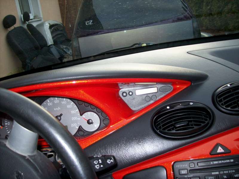

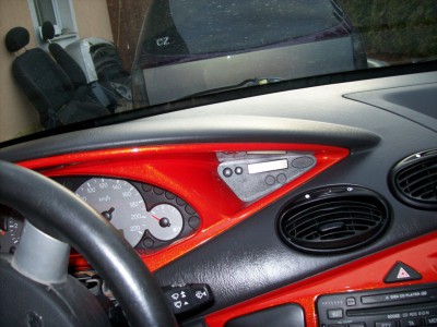

myslím,že jde foki ho měl v měňavce v Postupicích a to Mondea MKIII 00-05
foto volantu bohužel nemám a ani on ho v té galerii nemá
http://www.ford-focus.cz/forum/viewtopi ... &sk=t&sd=a
ale foki asi byl místo té Lenky viď
při přechodu na nové forum se občas zajímavě proházeli fotky

toho týpka s tou měňavkou občas potkávam..jednou jsme spolu i kecali
tak příště mu tam mrknu na volant.
I když lepší asi bude se zeptat fokiho
Fordik
- Příspěvky: 1557
Re: Výměna volantu
J-K: fakt? Že ani nic neřekl. Kupoval to totiž od fokiho kámoš. Momentálně se mu to dává dohromady
Jo a ten volant tam nemá, vzal to od Fokiho s originálem.
