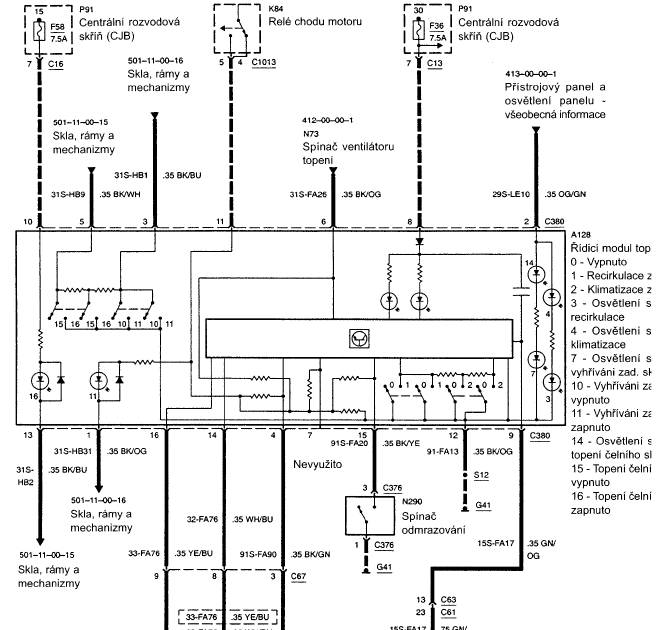

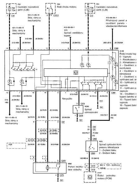

Mrkni na to:
pojistka 36.jpg (14.08 KiB) Zobrazeno 15435 x
pojistka 36 _.jpg (15.6 KiB) Zobrazeno 15439 x
Wolf2
Re: samovybíjení
Příspěvek od Wolf2 » 02.03.2008 10:26
jojo díky za to ,ale to "central timer"je ta černá krabička za pojistkama ,ale spíše by mě zajímalo co je "electronic modules" ???
