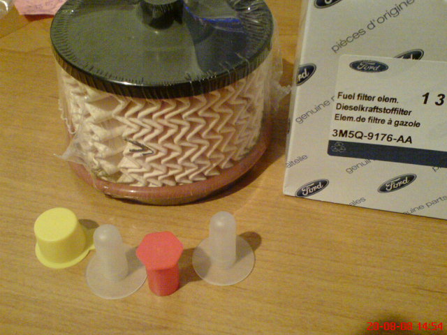

to jsi na nejlepsi ceste oddelat striky protoze jedou na prazdno , dela se to tak ze u noveho filtru jsou takove zaslepky , tim se utesni hadicky aby nespadla nafta , vymeni se filtr , pak se da rucni pumpicka na privod a pripoji se obe hadicky , povoli se odvzdusnovak na filtru na ktery se da hadicka a pumpuje se tak dlouho dokud neni hadicka plna ciste navty , zavre se odvdusnovak a melo by to byt hotove . ja to nechavam jeste chvili bezet s pumpickou a pak ji sundam .

Foki jaké záslepky? u 2.0TDCI se mění vložka....

Ty záslepky jsou součástí balení filtru. Já měl i pumpičku, ale i tak mi to trvalo dost dlouho než chytl

Nj nekupuju origo filtr,Kupuju MANN tam to není součástí balení

JJ to je velkej průser točit bez nafty to pak ty vstřiky jdou do haje,tím zalití se to dostane k čerpadlu a pak teprv do rozdělovací lišty takže kus cesty ještě ke vstřikům,třeba u nákladáku se to nejlépe a kord u artrosu dělá nejlíp přes roztlačení,to se tam ta nafta dostane nejlépe,jinak na to maj tam tlačítko a to by se vytřískala baterka.U osobaku je nejlepší použít ty záslepky než aby to spadlo.Ono stačí mít nedotažený ovzdušnovák na filtru a dělá to taky pěkný bordel.
