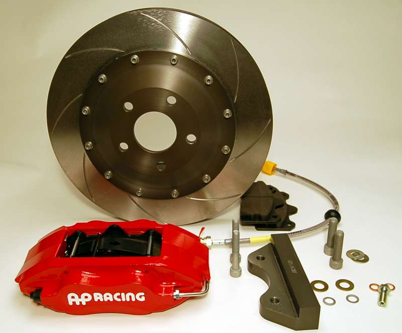

AP Racing - brzdový kit CP6628-1004 (343 x 28 mm, drážkované kotouče CG12/ dur.střed, třmeny typ CP6600, desky tvar CP6627D51 - materiál APF404, radiální uchycení třmenu)

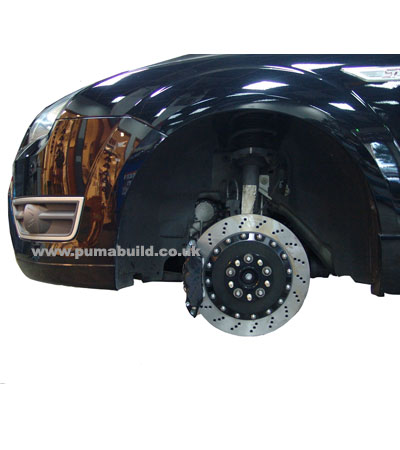

PUMABILD.UK - 6ti pístkový brzdový kit, dělené vrtané kotouče o průměru 360 mm

AP Racing dokonce nabízí na STčko 2 možné rozměry kitů:
- kotouče o průměru 343 mm (u kterých mi poslali šablonu na proměření vnitřku kola ke zjištění, zda to tam půjde do standardních 18´´ - "However the standard ST wheel will not clear this big brake set up. Please print off P16 brake profile template to 100% scale, cut to shape and use as a template inside wheels to check for clearance"
- kotouče o průměru 362 mm - u kterých však jasně píšou, že nelze použít tovární STkola - viz:

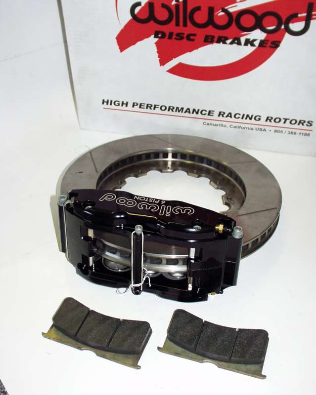

Určitě odvážím, neboj - na 99% půjdu do 6tipístkového brzdiče z kované hliníkové slitiny typu Superlite 6L SR - ty mají mít hmotnosti od cca 4,5 liber, tzn. něco málo přes 2 kg na 1 brzdič....což není moc :P
Tato verze má současně všech 6 pístků vyrobených z nerezové oceli, což je myslím taky trošku výjimka na rozdíl od ostatních výrobců (materiál je použit jako ochrana proti korozi a především vzhledem k tomu, že tento druh nerezové oceli má nižší tepelnou prostupnost než "standardně" používané materiály na pístky).
Nerezové pístky jsou na tomto typu brzdiče hezky vidět na 2. fotce, kterou připojuji - černě lakovaný brzdič Superlite 6SL R osazený na drážkovaném kotouči o průměru 315 mm (já tam budu cpát 14´´ kotouč, tzn. cca 355 mm průměr 8O - měl by se tam vejít, včera jsem proměřoval vnitřní průměr standardního STčkového 18´´ kola, na které mám zimáky a je tam rezerva od vnější hrany tohoto typu brzdiče - při použití 355mm kotouče - k závažíčkům na vnitřní straně disku cca 1,8 cm - v podstatě to bude úplně to samé, co vidíš na první fotce - včetně červené barvy brzdiče)
Samozřejmě svou roli na snížení neodpružené hmoty by měl odvést hliníkový střed kotouče a skutečnost, že vlastní kotouč bude vrtaný.
Doufám, že materiály brzdových desek budou dostatečné - Wilwood v současné době produkuje celkem 11 ( :!: ) druhů desek - dle různého teplotního zatížení a výkonových parametrů - tak snad si vyberu ten správný druh :irre: To víš, bral bych osvědčené desky Ferodo DS 2500, ale ty tam asi nepůjdou dát......

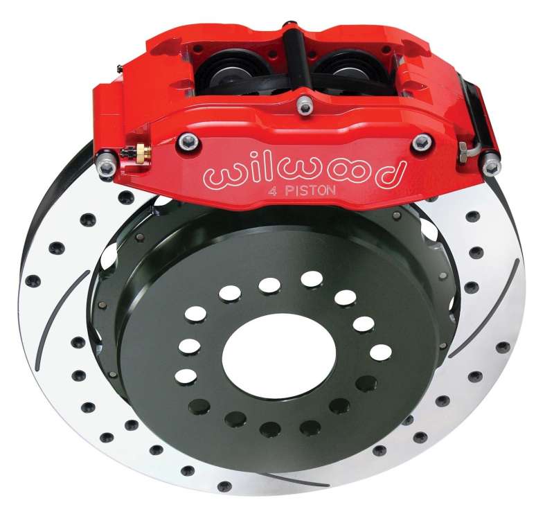

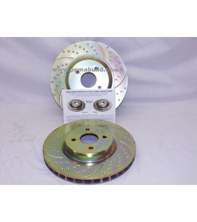

Na zadek osadím stejné desky jako na předek, případně ještě vyměním zadní tovární brzdič za Wilwooda - asi 4 pístek. Kotouče dám dozadu drážkované a vrtané od EBC, o stejném rozměru jako jsou tovární (viz foto 3).
