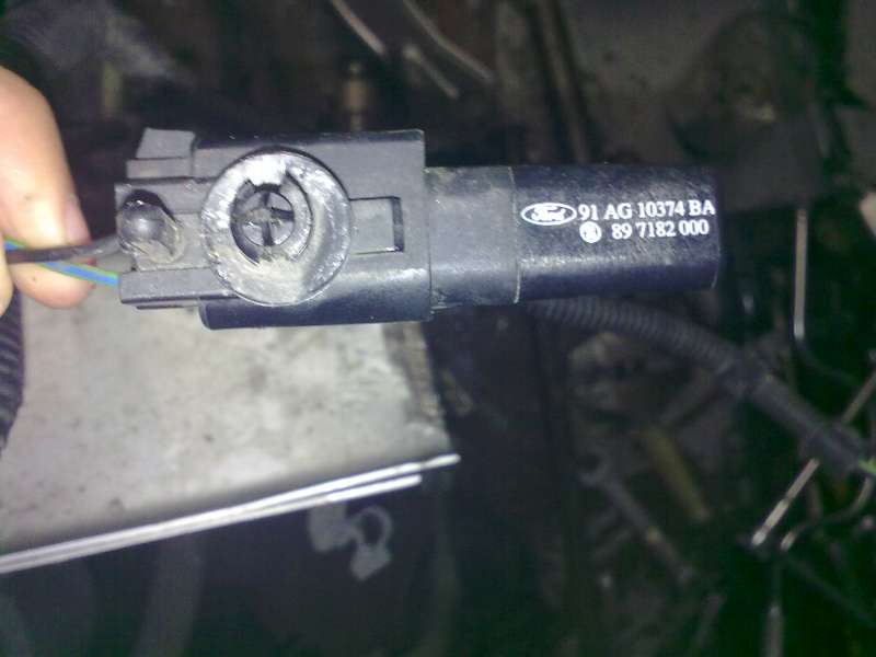

Asi budeš mít pravdu ty. To "čidlo" (nebo co to je) jsem si vyfotil, tak tady zasílám foto. Kdybys poznal, co to je, napiš mi to prosím sem. Fakt netušim, co by to mohlo být.
vitut
Příspěvky: 3024
Registrován: 25.06.2008 13:03
Re: Čidlo nárazu - airbag
Příspěvek od vitut » 02.08.2010 13:40

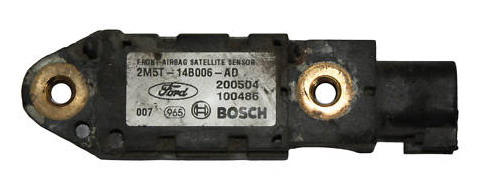

Tak toto neni cidlo narazu, nejsem si uplne jisty, ale vypada to jako cidlo teploty. Cidlo narazu vypada jako na obr. nize. Je ploche cca 1 cm vysoke, sirka cca 2 cm, delka okolo 7 cm.
Miroslav64
Příspěvky: 11
Registrován: 23.07.2010 16:57
Příspěvek od Miroslav64 » 02.08.2010 13:50
Děkuju za obrázek. Teď jsem chvíli hledal, co by to mohlo být a na jiným fóru jsem našel, že by to měla být spojka kompresoru klimatizace s klimatizací. Díky moc, aspoň mám teď trochu víc jasno a čidlo nárazu už teda hledat nebudu :D

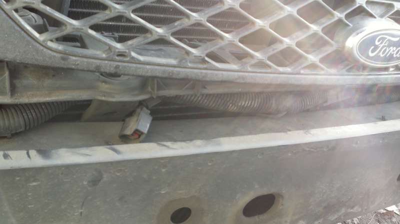

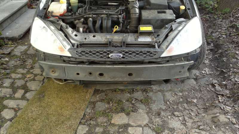

Mohl bych mít ještě dotaz, k těm starším volantům jak nemají vepředu čidlo jde kabel ? Dneska jsem sundaval nárazník a mám tam jeden nezapojený konektor tak jestli je to k tomu nebo jestli mám dál hledat co tam chybí :)

Příspěvek od pzi » 24.11.2012 18:11
K EM píše:Mohl bych mít ještě dotaz, k těm starším volantům jak nemají vepředu čidlo jde kabel ? Dneska jsem sundaval nárazník a mám tam jeden nezapojený konektor tak jestli je to k tomu nebo jestli mám dál hledat co tam chybí :)
Je to konektor od něho, jestli máš malé švesky tak neni třeba čidlo.
A jestli je to rok výroby 2001 tak na 100%.

Volant s malym znakem predni cidlo nema. Vpredu u narazniku mas bud konektor zamku kapoty (na alarm), nebo cidlo teploty pro palubni pocitac.

Palubní počítač venkovní teplotu zná takže čidlo teploty budu mít jinde.. každopádně mi šlo jen o to jestli jde o přípravu na něco co ve výbavě nemám nebo jestli budu muset řešit co mi tam chybí :) Tudíž odpověd je: je to příprava na něco co nemám ve výbavě, to mi zatím bohatě stačí :D
