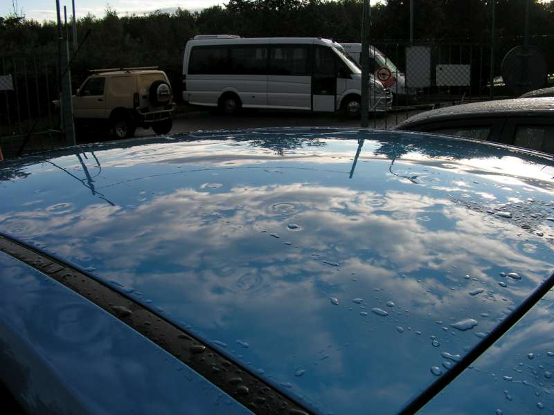

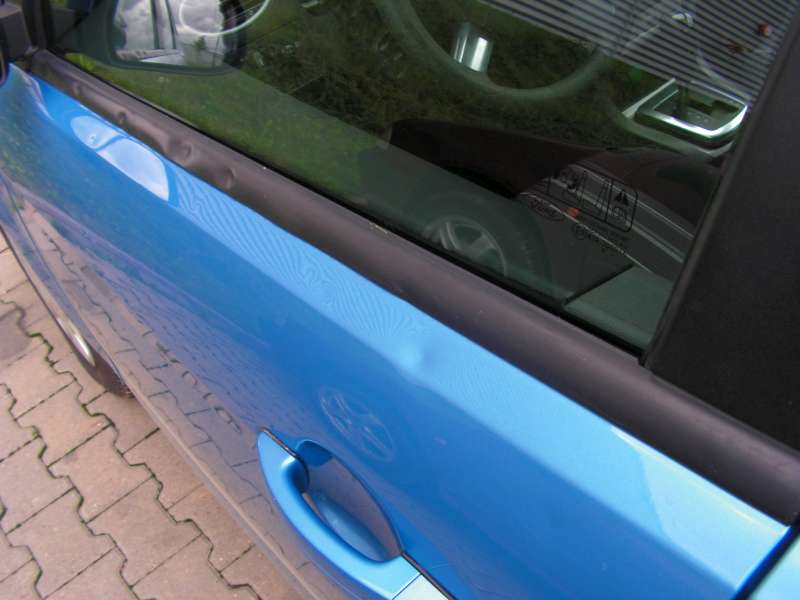

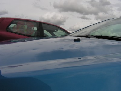

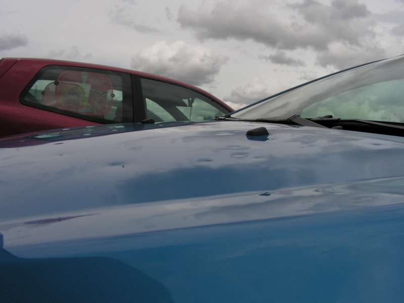

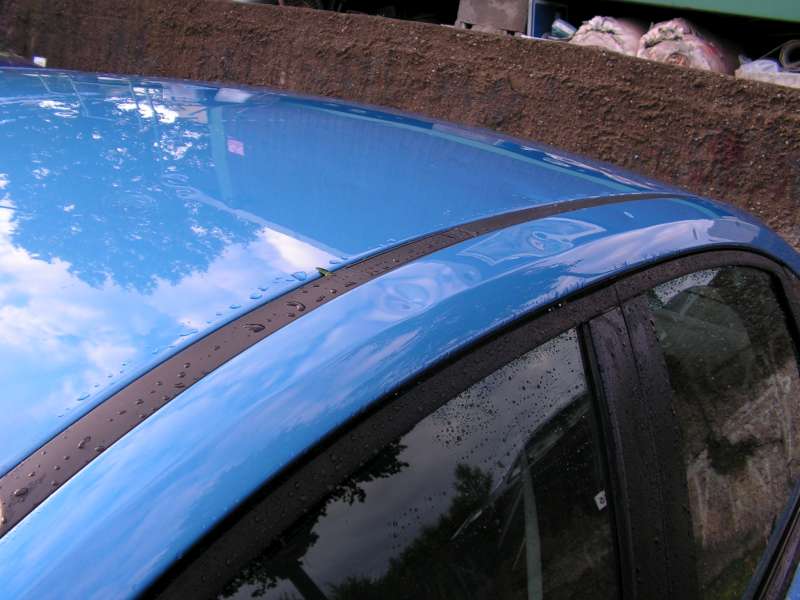

Vcera v noci se nad Jiznim Mestem prohnala bourka s kroupami jako pingpongovymi micky. Snad neexistuje auto, ktere by to neschytalo.
Bohuzel i muj Fofik. Krome zadnich krytu svetel a jednoho zrcatka to nejvic odnesla kapota. Skla vydrzely (narozdil od Skodovek - to jsem se divil, ze skoro kazda skodovka mela zadni sklo na cimpr campr) Bohuzel ted muj Fofik vypada jako uhrovaty teenager :cry:
Samozrejme pujde milacek do servisu, ale zajimalo by me, co tam s tim muzou udelat pri tak velkem poskozeni. Nasel jsem tu na foru spoustu rad, jak vyrovnat jeden tukanec, ale desitky? Co vsechno myslite, ze v servisu vymeni, a co se budou snazit spravit? A vyplati se to vubec?
