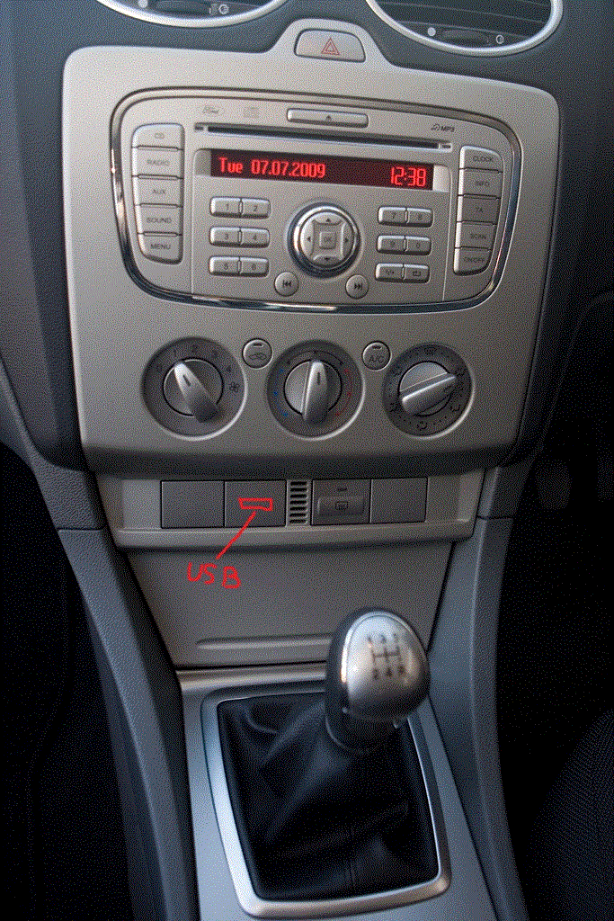

Ahojte, nevideli ste niekde nahodou na nete, ci sa nepredava cosi taketo ? Ide o to, ze by som vybral zaslepku z nepouziteho vypinaca (ako je zapinanie vyhrievanie okna) a do nej osadil custom modul s USB konektorom (a konvertorom na 5V). Pripajam pre nazornost aj obrazok. Mozno nejaky tuning doplnok uz existuje, nechce sa mi to moc vyrabat, ale mozno to tak aj dopadne, kupim si par zaslepiek a skusim to zbastlit.

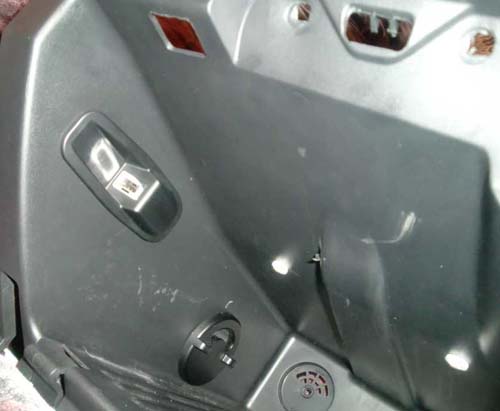

- Příspěvky: 25214
Re: USB port namiesto zaslepky

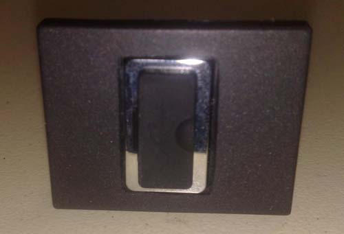

... da se pouzit konektor z nove fiesty ... jen pasuje o 90° otocene a musi se trochu orezat:
Lepsi mi prijde reseni z mondea, kde se to schova do schranky u spolujezdce:
Ale taky uz jsem videl USBkonektor v te prihradce pod ovladacem na svetla. Proste to neni videt a nelaka to ...

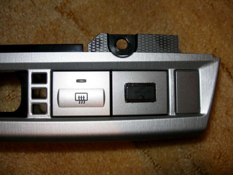

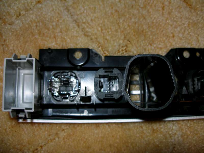

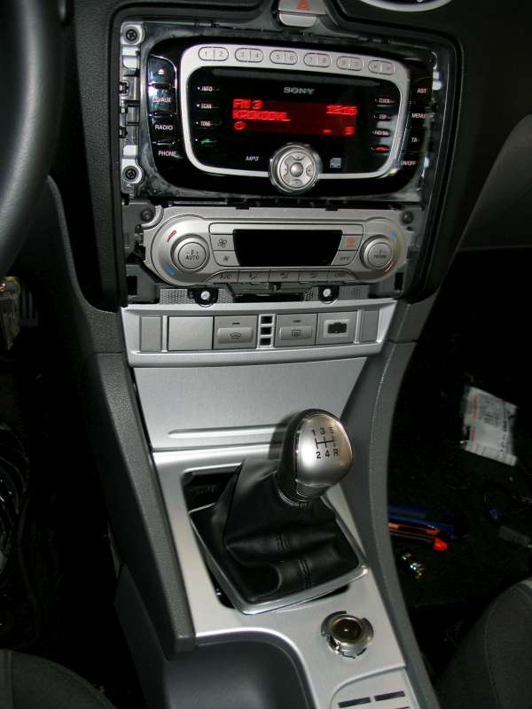

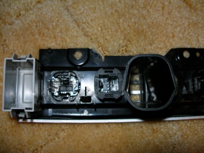

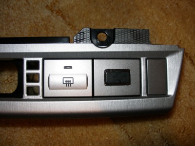

Sice neodpovídám přímo tomu nad sebou a asi to už není aktuální... Přesně to co je v 1. příspěvku jsem si vyráběl, ale pak jsem to dal do loketky - tam kam to patří.. Viz má galerka. Piloval jsem se s tím docela dlouho a nakonec jsem na to stejně nalepil rámeček z folie aby to vypadalo líp..
Rámeček s krytkou jsem použil do loketky - kupuje se u Forda samostatně. Origo USB kabel mám. Pokud by to někdo chtěl "tlačítko" + origo USB kabel (spojka od konektoru u podlažní konzoly), tak za 50 Kč + pošta pošlu obojí
. Kabel stojí u Forda 220 Kč.
