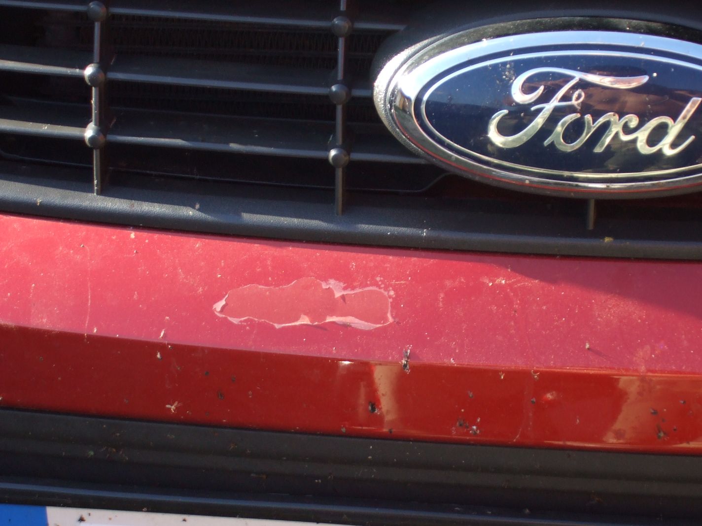

Ciao,
včera jsem si všimnul na svém ST (r.v. 2006, orange) odloupávajícího laku na předním nárazníku - je to ta vnější vrstva. Zdá se, že se to bude šířit dál...
Máte s tím někdo nějakou zkušenost? Pamatuju si, že to byl problém u ST po faceliftu. Jde to opravit lokálně nebo je potřeba stříknout celej nárazník?
Díky, jaran
Díky, jaran

Pokud je to pouze ciry lak, tak by to melo jit i lokalne a pak jemnou pastou rozlestit.
Tatik ma podobny problem i na pred FL na sede metalize.

jap, je to přesně co má na fotce Quickie. Ani nevím, jestli jsem někde dostal na dálnici kamenem nebo se to dolpuplo samo.
Co na to použít? Můžete doporučit něco konkrétního?
Díky moc, jaran
Díky moc, jaran

ja to riešim ešte v rámci záruky, bolo mi povedané aby som s tým nič nerobil že mi oprava bude uznaná. zajtra idem na garancku tak im to pripomeniem
Dzefer mi písal že mal také isté odpadliny laku, a že len orezal tie odlupavajuce časti laku a zatrel to lakom z opravnej sady od forda

ja to mam tiez ale povedal by som ze nad soferovou hmlovkou....
vyriesim to nasledovne: nalepim na to miesto nejakym kvalitnym tmelom EVČ bez ramiku. aj tak mi pred intercoolerom vadi

tak mne to uznali v záruke.. o dva tyzdne idem na prelakovanie do fordu...
vraj je to bezny jav

To se obcas stava... Mam to same na fabii - 2roky stare auto a loupe se lak... Mi ve skodovce rekli ze to je tim jak se musi lakovat vodou reditelnyma barvama tak ze to obcas nechytne a casem se to odloupne...

Tenhle problém jsem viděl na dvouch ST po FL....podle mě nezbývá nic jiného než to přelakovat....

Nebo nemit metalizukarel_st170 píše:....podle mě nezbývá nic jiného než to přelakovat....

Já si nemyslím že je to metalízou.....
to co se loupe tak je bezbarvý lak....

...ktery se dava jen na metalizu

i obycejne báze jsou kryte lakem . frozen white , tmava modra (presny nazev nevim ) , atd atd .

Jj stává se dost často, hlavně na předních nárazníkách. Ty jsou vystaveny odletujícím kamínkům atd. stačí nepatrné odloupnutí a pak třeba umytí tlakem vody a odloupnutá barva je na světě.
V tom případně pokud už na nárazníku je kousek odlouplý bacha na mytí wapkou to pak jde dolů barva (lak) hodně rychle
