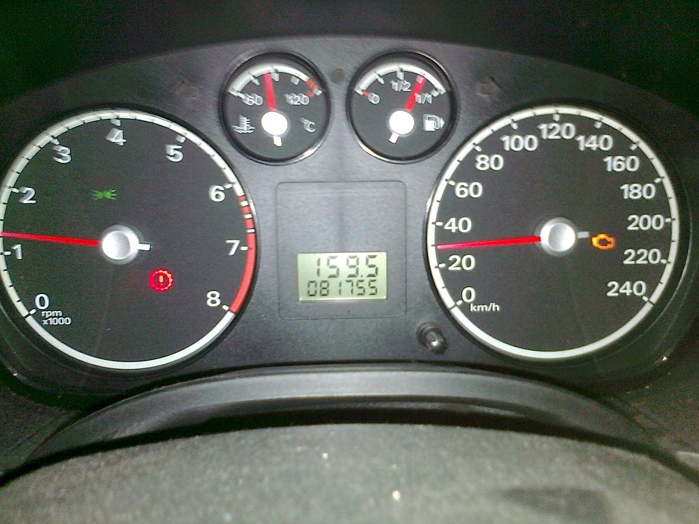

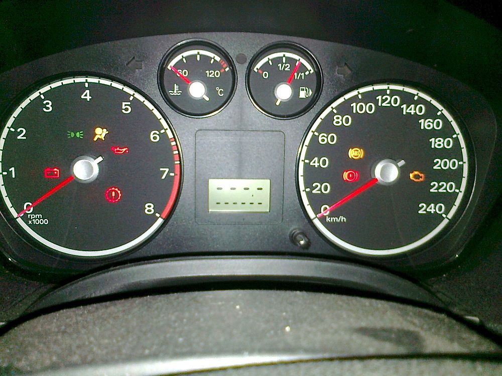

Stalo se mi minulý týden, viz obrázek (foceno za jízdy cca 30 km/h, 2000 rpm).
Po "probuzení" zůstalo svítit to zubaté kolečko u 8000 rpm a kontrolka motoru u 220 km/h, ostatní kontrolky zhasly a budíky ožily.
Při přeřazení motor neměl výkon a nešel za plynem, jak se rozjel, šel normálně. V servisu (Frolík & Rataj, Praha) říkali, že je to chyba v komunikaci hlavní řídící jednotky s přístrojovým panelem, řešením by mohla být výměna panelu (12 900 Kč !!!). Po servisu jsem ujel cca 400 km, dnes se závada opakovala.

Další poznatek z dnešní cesty do práce: po lehkém úderu (spíše poklepání) na vrch přístrojové "kapličky" se panel okamžitě probudí, bohužel to dost často po chvíli spadne znova. Nemohl by to být jenom uklepaný kabílek, zoxidovaný kontakt nebo něco podobného?

Poslední zkušenost z víkendu: Při odjezdu od benzínky budíky spadly hned po zapnutí zapalování, rozblikala se červená LED mezi teloměrem a palivoměrem a startér se vůbec nesepnul. Musel jsem to odtlačit!!! Asi na třetí pokus motor nastartoval, ale už se skoro bojím s tím jezdit
