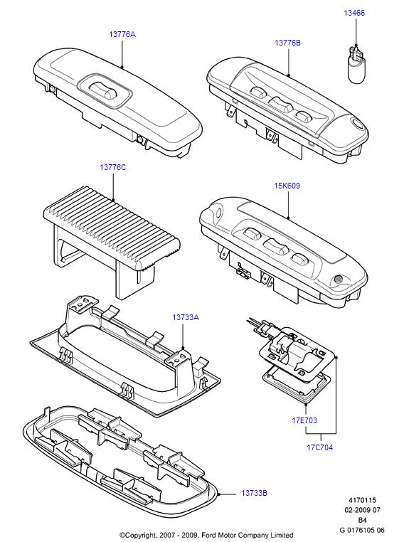

Mám u svého FF II po Fl pouze základní vnitřní lampy (vepředu a nad kufrem) - 13776A.
Protože to moc nesvítí, tak jsem dnes zkoumal možnost vyměnit stávající žárovky za silnější, asi LED.
Jenže tady na fóru jsem vyčetl že ve stropních světlech mají být sufitky a já tam mám v obouch jen 12V6wx zasouvací malou žárovičku.
Je nějaká alternativa za tuto jednu žárovku? (13466) Přemýšlím také nad výměnou lamp za "lepší" se sufitkou a bodovkama (asi 13776B?), ale odrazuje mě tahání dalších kabelů ke světlům, což je prý nutné. Může mi toto někdo potvrdit?
A k tomu i poslední dotaz, kolem stávajících lamp mám jen úzký rámeček - 13733B. Pokud bych chtěl vyměnit lampy za lepší, sednou do tohoto rámečku, nebo je třeba i ten vyměnit?

Neni to tak jednoznacne, jak pises. Lampicek je totiz docela dost ruznych typu. Obvykle starsi jsou vybavene sufitkou + pripadne BA9s bodovkama. Novejsi uz pouzivaji T10 patici (celosklenenky).
Dalsi rozdeleni je pak ten samotny typ lampicky - obycejne, s bodovkama, s bodovkama a ambient light + jeste kombinace s cidly alarmu.
Ja jsem mel tu zakladni obycejnou (take ma W5W T10) za verzi s bodovkama (ale starsi - takze sufit + BA9s 2x). Daval jsem tam LEDky (byly s tim problemy, precti si v me galerii). Ted vse funguje a sviti to hodne. LEDky ale nebyly zrovna levne. Jsou to nejake ultrasvitive s chladicem.
Nicmene jsem experimentoval i s ledkou v tom zakladnim svetle. Takove ty xx-ledkove zarovky, ktere se vejdou do stropni lampy, jsou celkem slabe. Nejakou 15ti ledkovou mam v kufrovem svetle, ale v hlavnim jsem mel T10 ultrasvitivou 1-ledkovou s chladicem, ta svitila nejvic.
Ramecek neni problem, pasuje to vsechno do vsech.

2Anduril: ano, vim, trochu jsem to zjednodušil. Dle obrázku je vidět že světýlek pro FF2 po FL je několik druhů, o světlech ze starších FF2 před FL, nebo FF1 ani nemluvě.

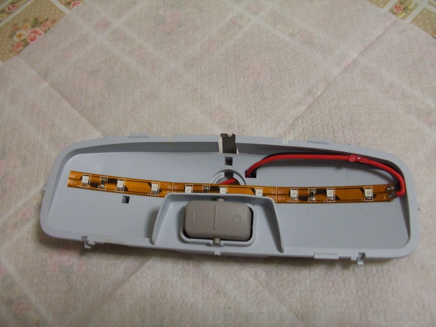

A teď jsem objevil led panely, je to s napojením na různé konektory. Ledek tam může být 6 až 24. To by nemuselo být špatný. Ceny jsou trochu vyšší, ale zas by to mohlo svítit pořádně.
Pán byl rozumnej, nechal mě to vyzkoušet, takže tam zajedu ještě jednou a otestuju.

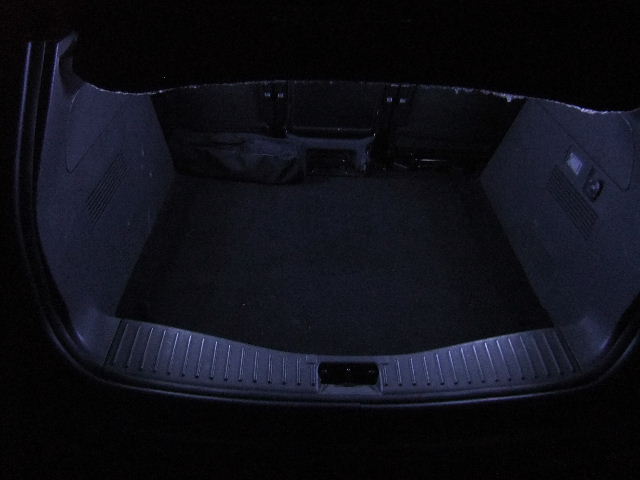

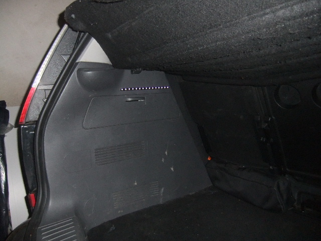

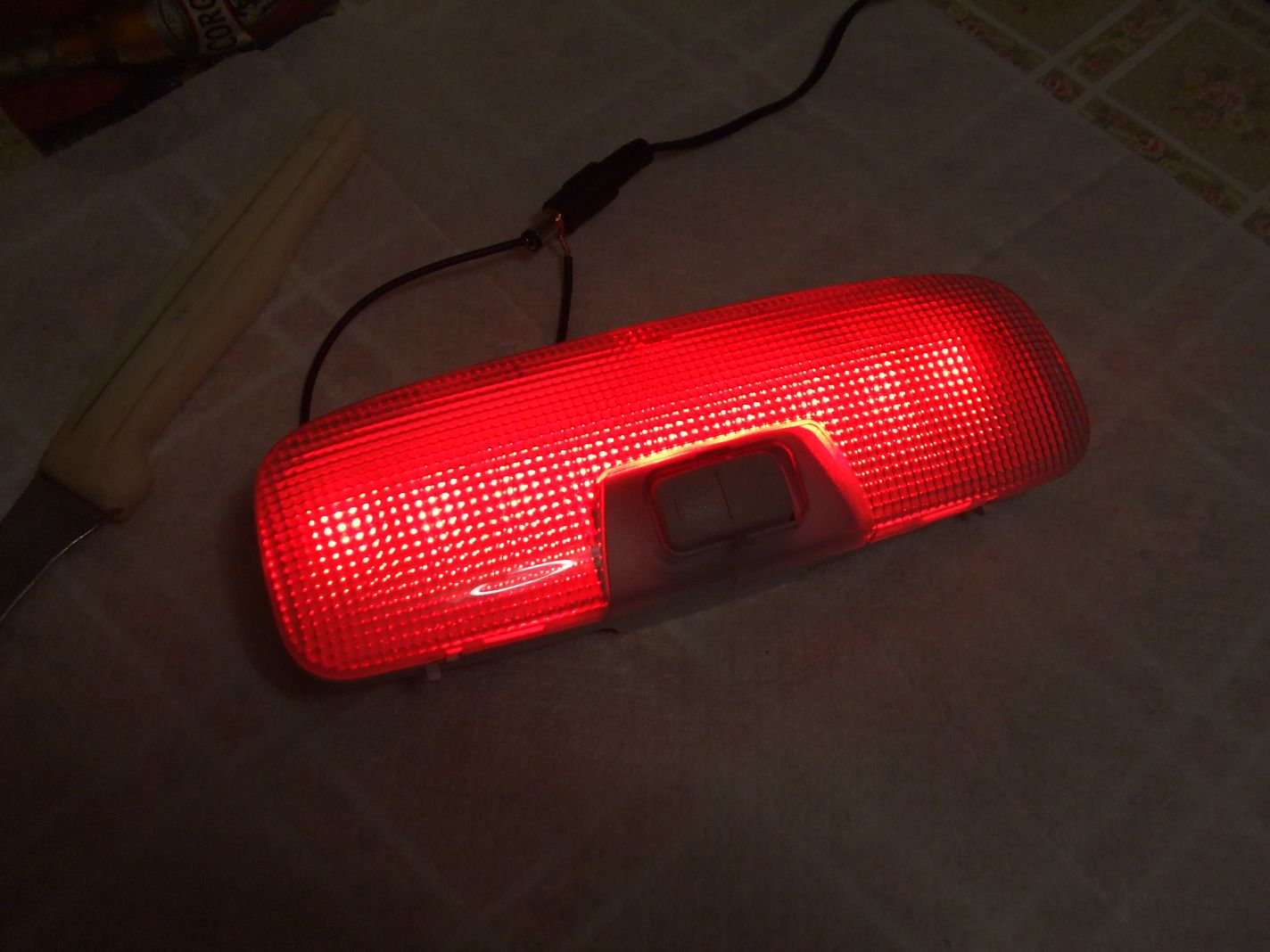

čo taketo niečo? mam toto osadene v kufri ale bielym led pasikom a svieti to krasne.. toto cervene som mal kedysi nad zadnymi sedackami

Taky mě to světlo v kufru pěkně sr....lo.Je velmi nízko a stačilo u něj postavit tašku s nákupem a v kufru byla tma.Vyřešil jsem to takhle a zatím spokojenost.
