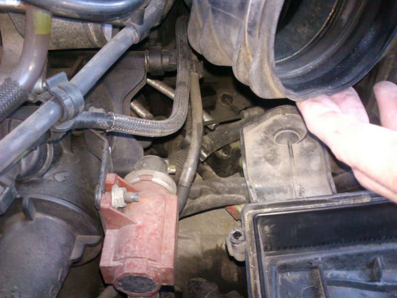

chudas
- Příspěvky: 327
- Bydliště: Bratislava
Re: Světlo zpátečky.
ahoj.. skusal som dnes najst cidlo zpatecky na prevodovke, ale ani po sejmuti vzduchoveho filtru som ho nenasiel... mrkni foto..foki píše:na prevodovce zpredu
dik za rady
Ford Mondeo 2,0 TDCI 6st automat, Titanium - 2010
