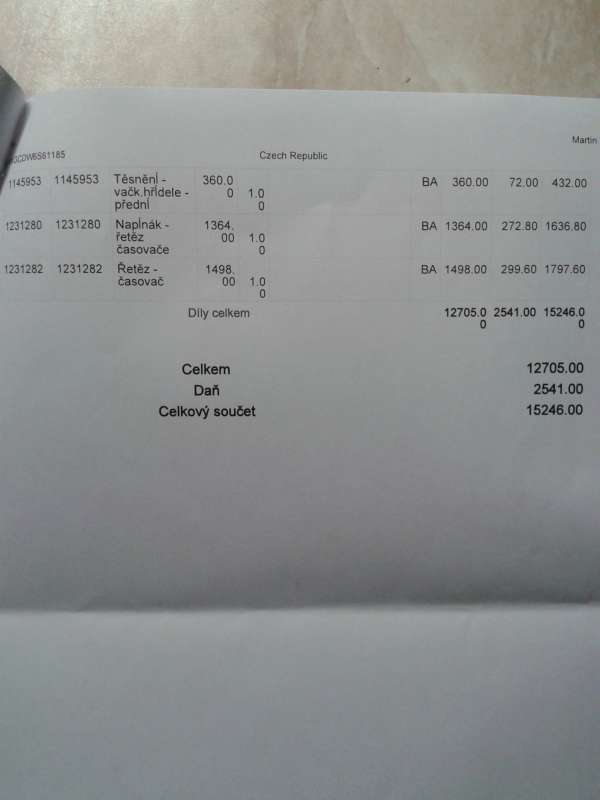

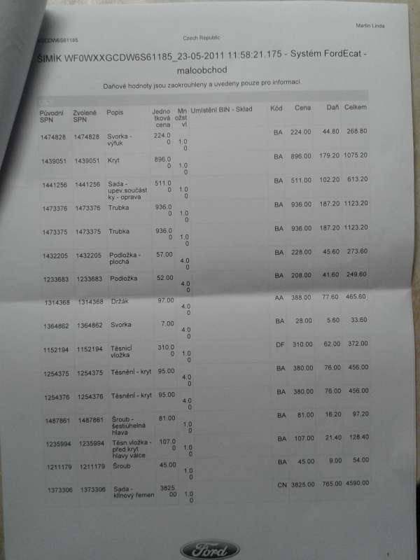

Ahojte Fordaci,
nedavno jsem si koupil Focuse. Mel jsem driv 1.6 benzin a mega spokojeny. Ted jsem nakupu nevenoval dostatek casu zjistovanim informaci a udelal jsem zasadni chybu... Ano, tipujete spravne.. 1.6 TDCi, DPF jako bonus 8O
Nicmene ten je v pohode, problem je jinde.
Zaclo to po par tisicich. Takove zvlastni seveleni v motoru. Idealne kolem 1500 rpm. Tusil jsem prusvih, vzal jsem do servisu a tam zjistili, ze je povoleny Retez casovac. OK, retez nemuze byt tak drahy rikal jsem si. Nicmene pan me vyvedl z omylu - dodrzuji standardizovany postup (rozumej nejdrazsi) a ten vyjde na 15.000 dily a 10.000 prace. Celkem 25k Kc (nabidku na dily prikladam, je to cena bez prace).
No a to se mi za to samozrejme dat nechce. Co byste poradili? Kde a jak to nechat opravit? (Jasne, Foki, ja vim, ale je mi jasne, ze ma tady prace nad hlavu :lol: )
Jo, a kdybyste vedeli o nekom, kdo by mel zajem o FF II 1.6 TDCi, tak bych o jednom super vedel.. :wallbash:
Diky moc za vase tipy!
Honza

akorat zapomely na to nejdulezitejsi , ze kdyz se retez uvolni tak vymackava retezova kola a ty se musi taky menit , a jedno kolo je soucast vacky a ta stoji cca 9000 , a jsou tam dve , to jen pro uplnost , kdyz uz dodrzujou standarty autorizovaneho servisu .
jinak blahopreji k mobilni kasicce - doporucil bych flexou proriznout strechu a pouzivat to jako kasicku , kazdy den vhodit treba 2000kc :huraa:

dokazal by to asi jen coperfield , protoze retez jde pod remenem a pokud sundas remen tak uz ho musis dat novej a pokud das remen tak i vodni pumpu .
