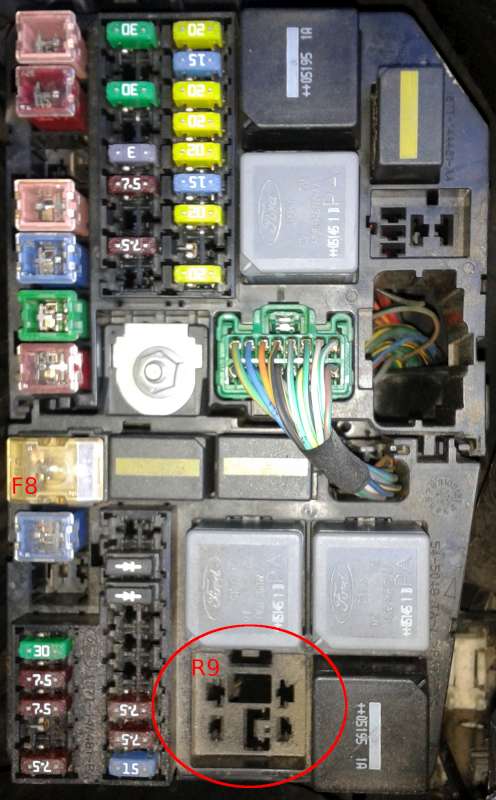

Mam stejny problem. Nespina mi sahara, takze klima je pri pojizdeni ve meste nepouzitelna. Zkousel jsem po nastartovani nastavit klimatizaci na LO, ale ani po minute se sahara nerozebne :( Koukal jsem se na pojistky a pojistka F8 (doufam ze je to ta spravna) vypada v poradku. Jenom me prekvapilo, ze chybi rele R9 8O
Nemuze to nejak souviset s mym problemem? Na fotkach pojistek jsem ho u ostatnich videl :? Sahara je jednovetrakova s oznacenim 5S71-8C607-BC (finis 1375212). Za kazdou radu budu vdecnej. Ve fordu mi rovnou chteli menit celou saharu a pripravovali me na castku cca 11tis :palec_dolu:

myslim ,ze to rele tam nemam ani ja u mna bola odpalena nejaka suciastka v riadiacej jednotke sahary a kedze u nas sa da kupit jedine cela sahara komplet za 500€ zohnal som si starsiu

Misak81: diky za info. muzes se mi prosim jeste pro jistotu kouknout na to rele az budes mit prilezitost?
necham to promerit, zda tam neni nekde slus. napeti jde k ridici jednotce po nastartovani porad? netusi nekdo? pokud by byla ridici jednotka v poradku a odesel jenom motor, tak se da koupit jenom novej motor s vrtuli, coz vyjde podstatne min nez cela sahara.
