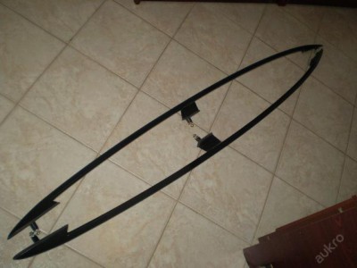

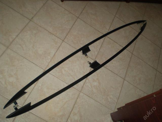

ahoj chci se zeptat jestli by pasovaly a jestli by šli přidělat hagusy na ford focus 1 kombi viz obrázek na ford focus 1 hatchback díky
Ford Focud mk1 1.8tddi r.v.2001 před FL
Příspěvky: 13656
Re: Střešní nosiče
Příspěvek od miki21 » 14.03.2013 17:59
Nevím, ale na první pohled se mi zdá, že kombi má jiný profil střechy.
Příspěvky: 19244
Re: Střešní nosiče
Příspěvek od foki » 17.03.2013 14:25
a hlavne kombi strecha je asi o 40cm delsi nez HB .
